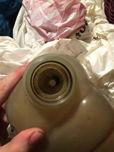

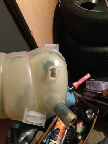

hallo leute,
habe folgendes problem mein ausgleichsbehälter für die kühlflüssigkeit hatte einen haarriss er war etwas undicht, habe mir vom autoverwerter einen neuen besorgt er stammt allerdings
vom 1.6 er oder 1.8er (meiner ist ein 2.0) allerdings ist sie von außen genau wie mein alter nur drinne sieht er etwas anders aus.
Fazit: Ich habe ihn eingebaut ging alles einwandfrei, habe alles sachgemäß gemacht kühlfüssigkeit im kalten zustand nur bis zur markierung reingekippt. Allerdings bekomme ich die
Fehlermeldung "Kühlmittelstand" meint ihr ich habe einen eingebaut der keinen sensor hat oder woran könnte das problem liegen ich habe keine lust mit fehler im bordcomputer zu fahren. Er kommt auch ganz normal auf 90 grad und hält es auch konstant es funktioniert nur wenn da die blöde fehlermeldung nicht wäre.

bei dem alten war eine art korken drin der ist dann abgefallen beim ausbau des steckers und bei dem teil was ich aus der bucht besorgt habe ist dieses korken ähnliche ding nicht vorhanden

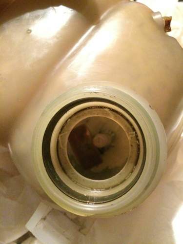

@abs-mike das ist der alte ausgleichsbehälter, beim abziehen vom stecker ist dieser runde schwimmer abgegangen, auf bild 3 sieht man den schwimmer, er liegt daneben im behälter drinne.
der behälter vom schrottplatz hat gar keinen schwimmer.
@Captain_42 schrieb am 19. Februar 2016 um 22:28:18 Uhr:

ok, das wäre ja kein Problem... wichtig ist aber, dass der Behälter vom Schrottplatz generell die Vorbereitung für den Sensor / Schwimmer hat.
War der Behälter von einem Fahrzeug mit BC?
