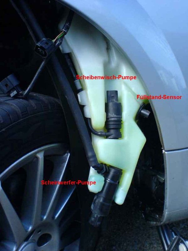

habe ein paar kleine Probleme mit dem BC meines TT's (Bj 2001, 1.8T/180PS). Habe das Fhzg. erst vor einer Woche erworben und schon vom BC als Schawchstelle des TT's gehört.
Das erste wäre das ich die Werte nicht verändern kann(durchschn. Verbrauch usw.). Habe auch schon versucht die Sicherungen 11 u. 15 zu ziehen, hat aber leider auch nichts geholfen. Hat vielleicht jemand noch nen andren Tip oder hilft da nur noch das teure Austauschen des Geräts? Vielleicht hilft ja auch das anschliessen an ein Diagnosegerät und das einfache löschen des Fehlers???
Das zweite wäre das mit der BC anzeigt das das Scheibenwischwasser leer ist! Ist aber voll! Hängt das eventuell mit dem Schwimmer im Behälter zusammen der festhängt oder ist das auch eher ein Elektronikproblem?? Bin leider kein Experte auf dem Gebiet, deswegen die Fragen euch. Eventuell hat ja jemand die selben Ehrfahrungen gemacht? Schonmal danke in voraus!

Beim Problem mit dem Wischwasser sollte es sich um den Schwimmer handeln.
Hier ein Bild vom Behälter mit Sensor.
Gruss

Danke für die schnelle Antwort und für das Bild...denke das hilft mir weiter. Denke ich bau das Ding mal aus und schaue nach.
Das Ding mit der Anzeige ist das ich ja nicht mal bis zum durchschn. Verbrauch komme da keiner der Schalter reagiert. Weder der Resetknopf noch die Pfeiltasten. Somit zeigt mir BC nur die noch verbleibenden Kilometer an die ich mit dem Tankinhalt fahren kann....was andres kann ich nicht einstellen...

Nachdem der STG-Reset nicht vom gewünschten Erfolg gekrönt war, wird wohl das KI einen Defekt haben, da sämtliche
Werte "eingefroren" sind. Das Problem mit dem Wischwasser liegt imho eher am KI, als am Sensor.
Falls dein STG wirklich defekt ist, dann gibts im Internet einige Firmen (z.B. Tachopix), die sowas reparieren.
Ist auf jeden Fall günstiger, als bei Audi ein neues KI zu kaufen.

der Fehler muss nicht zwangsläufig dem KI zuzuordnen sein. Das kann auch am Lenkstockhebel liegen. Müsste ja eigentlich irgenwie durchzumessen sein, ob die Signale durchgehen oder nicht.

Ich hole den alten Thread mal hoch, weil der TT meiner Frau dass Problem mit dem Scheibenwaschwasser hat. KI zeigt trotz vollem Behälter an, dass Wasser nachgefüllt werden soll.
Gibt es das einen Standardfehler und ich bin nur zu blöd die Sufu richtig zu füttern? Wenn nicht, wie bekomme ich den Behälter raus um den Füllstandsensor zu prüfen? Oder ist ein Fehler am KI wahrscheinlicher?

Ich würd den wasserstandssensor austauschen un KI erstmal ausschliessen
Ausserdem wenn die FIS palaber macht, dann mal mit batterie reset versuchen, hat bei mir mal geklappt
am 14. März 2015 um 4:26
Wie reseten ?
Minuspol an der batterie für ca 10-15 min abklemmen, dann wieder dran machen
Danach die zuendung einschalten und ca. 30sec warten, damit die drosselklappe sich kalibriert
Das wars, danach hat bei mir zumindest der bordcomputer alles weiterschalten können, hat sich bei mir mal aufgehangen als ich die batterie mal leer gemacht habe, stand über nacht mit zuendung an ;D, und dann nach der starthilfe hat sich alles aufgehangen
