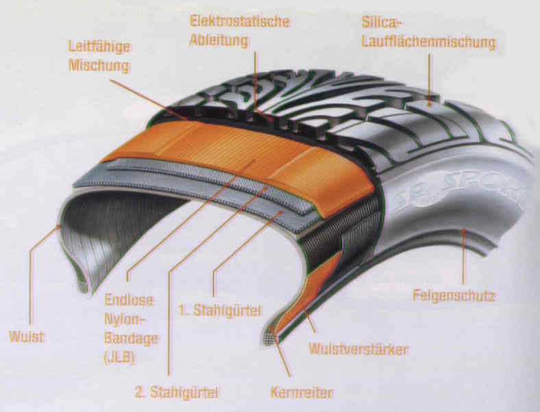

Wenn ich das richtig sehe ist die Gummischicht der Seitenwand eingerissen, so dass Feuchtigkeit in den Refen eindringen kann. Eventuell sind durch den Aufprall schon Karkass-Fäden geschädigt worden. So oder so ist das, wenn ich es richtig erkannt habe, eine tickende Zeitbombe, die ersetzt werden muss.
Ist das ein GTI-Rad, sprich der Reifen ist für Vmax 250 km/h? Das Thema wird noch einmal um Nummern kritischer, wenn es sich um einen Hochgeschwindigkeitsreifen der Kategorie V, W oder Z handelt.
