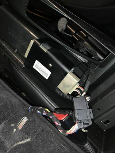

ich habe mir einen BMW E46 323i Cabrio BJ. 2000 gekauft.
Es besitzt unterwanderten das original verbaute Bordtelefon mit Kabel (Siehe Anhang.)
Allerdings bekomme ich es nicht an.
Brauche ich eine Telefonkarte, damit es an geht?
Oder ist es kaputt?
Falls Ja, woran kann es liegen, dass das Telefon nicht mehr geht?
Danke im Vorraus
Marius

Klar brauchst Du eine "Telefonkarte"
Eine SIM-Karte im Vollformat (Kreditkartengröße) wird benötigt. Das Telefon war aber schon D-Netz und kein C-Netz.
Ob heutige Karte 100% kompaibel sind, weiss ich nicht.
Ja die passen in das Steuergerät müsste aber D1 und D 2 (Vodafone) nehmen.
Bei dem Steuergerät gibt es ein Slot
Eine Telefonkarte habe ich mittlerweile besorgt (D-Netz). Allerdings lässt sich Das Telefon nicht einschalten. Hat jemand eine Idee woran das liegen könnte?
wenn ich das Ding an Bord gehabt hätte und hätte es nicht nutzen wollen....
hätte ich wenigstens die Sicherung gezogen, bzw. die Spannungsversorgung unterbrochen.
Eine Originale Bluetooth Freisprecheinrichtung wäre auch original und das Problem wird sein selbst wenn deine Karte wirklich noch eine 5V Karte wäre wird sie in den nächsten Jahren nutzlos denn GSM wird leider in kürze abgeschaltet werden.
Zu der Fehlenden Beleuchtung schau mal ob das Bedienteil überhaupt angeschlossen ist unter der Mittelkonsole. Viele tauschen es gegen z.B. einen Becherhalter und bauen es dann nicht richtig wieder ein vor Verkauf.
