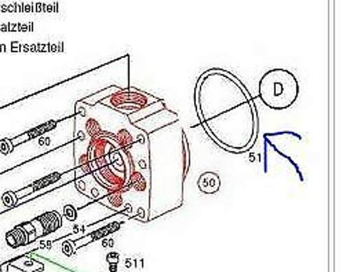

für alle die es interessiert, habe gerade nette Explosionszeichnungen für die VP37 im Volvo-Wiki gefunden ;-)
Guckst du hier

Hier hab ich es gekauft bekommst sogar noch eine Explosionzeichnung von ESP wo die einzelnen Dichtungen ( 25 Teile) reingehören. Aber du kannst ja dort auch nachfragen ob die die Federn auch haben sind Kompetent und helfen dir auch weiter. Hab bis jetzt nur positives gelesen und gehört.
Habe diesen Dichtungsatz gekauft und möchte euch die Infos vom Anbieter nicht vorenthalten:
Tipp:
Wenn die Pumpe oben am Deckel undicht sein sollte, empfehlen wir vor Demontage die Position mit einer Reißnadel anzureißen am besten zwei Anreißstriche im Abstand von 1-2 cm nebeneinander. Da hier der Mengenstellwerk sitzt muss der Deckel später UNBEDINGT wieder an die gleiche Position. Unbedingt sehr sauber anreißen, es geht um Hundertstel!
Sie haben kein Spezialwerkzeug zum Öffnen der Dreikantschraube?
Dann schlagen (bitte mit Gefühl) Sie diese Schraube mit einem Meißel auf oder feilen Sie ein Schlitz in die Mitte um es mit einem Schraubendreher aufdrehen zu können. Später können Sie eine Normgerechte normale Schraube reindrehen!
Tipp:
4 Torx Schrauben am Hochdruckteil X Förmig gegenseitig öffnen (nicht senkrecht!!!) , damit der Druck gleichmäßig abnimmt.
Im Anhang die Explosionszeichnung mit allen Dichtungen für die VP37
