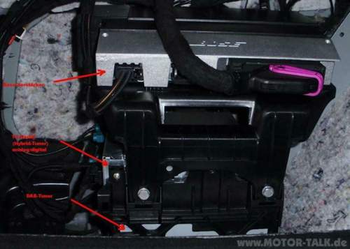

Der neue Turm muss dann hinten an der Stelle geastelt werden wo jetzt Dein Radio mit internen Verstärker hängt.

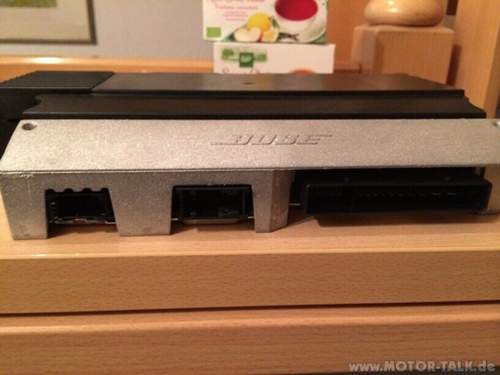

Foto habe ich mal angehangen, ich habe es nachgerüstet und ja...passt schon.
Hallo 4F Devil,
du hast in denen4F Facelift Bose nachgerüstet?
Wenn ja perfekt!
Hast du die Belegung wei ich den zusätzlichen Verstärker an die bestehende Verkabelung bekomme?
Teilenummer Verstärker ?
Lg Daniel
Ja ich habe Bose komplett nachgerüstet - im Zuge des damaligen 3G Umbaus.
Finde auch, dass es gut geworden ist.
Belegung suche ich Dir gern raus...brauche nur etwas Zeit.
