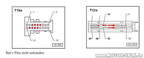

Bevor ich gleich eins auf die Mütze bekomme - JA, ich habe bereits X-Beiträge im Forum über Bose im TT Roadster gelesen - die meisten hier raten davon ab (sogar bei Neuwagenkonfiguration).
Fehlende Kabel, Mikrofon,... alles EGAL - mir würde es helfen, wenn mir jemand der den Umbau gewagt hat, einige Infos oder Tipps zukommen lassen könnte. WEIL - ich möchte es trotz allem versuchen! (ORIGINAL IST ORIGINAL)
Modell 2007 mit RNS-E
Vielen Dank für euro Hilfe!

möchte nun mal den akutellen stand meiner überlegungen schreiben:
PRO: original ist original / klang ist klar besser als jetziges originalsystem / preis: nachrüsten ca. 400,--
CONTRA: etwas bassmüde / aufwand (da anderes system praktisch gleicher aufwand)
nach langem studium der stromlaufpläne (danke hengi), viel lesen im netz, teilweise schon zerlegen vom auto ... sind wir auf folgende fehlenden kabel/teile gekommen:
* jeweils 1 LS-kabel bis zur vorderen li/re tür (stecker)
* 1 mikrokabel dachhimmel
* mikro im dachhimmel
* 1 LS-kabel zum bass
* 2 neue stecker für bose amp (da sind die anschlüsse auf 2 aufgeteilt)
* BOSE himself (in der bucht unter 300,--)
div. freigaben im system sind kein problem (den guten bastler gibts)
habe ich etwas vergessen?

danke für den hinweis - jedoch haben wir sämtliche kabel mit denen des bose verglichen - es fehlen nur die ls kabel und das mikro ... da brauchts keinen eigenen kabelbaum ;-)
