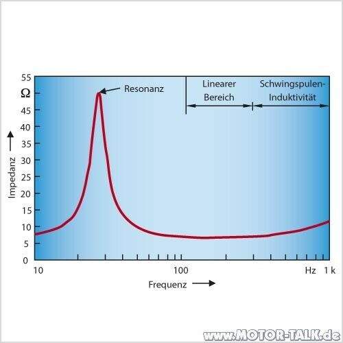

der bose amp hat überhaupt keine ohm!!! der subwoofer hat einen gewissen wiederstand in ohm, abhängig von der frequenz.
Ok, jetzt verstehe ich dein vorhaben. Das musst du aber leider abhaken. wie gesagt, der bose amp ist auf den bose sub abgestimmt. der hat auch kaum leistung! mehr als 40 oder 50 Wrms kommen beim amp nicht raus. wenn überhaupt. ich vermute der bose sub wird nicht 8ohm haben... selbst die türlautsprecher haben nicht die üblichen 4ohm sondern 2...
PS, wieviel ohm? ich glaube das weiss niemand, es steht soweit ich mich erinnere nicht auf dem sub!

@neo-1005: Die Impedanz (die "Ohms" eines Lautsprechers ist sehr einfach messbar mit einem ganz gewöhnlichen Multimeter.
