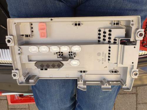

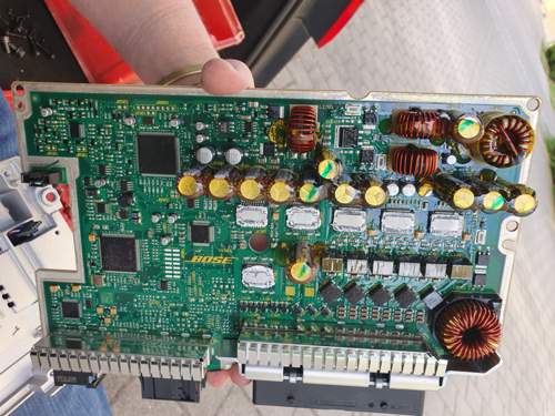

kann mir jemand erklären wie der defekte Bose-Verstärker „4g0035223? zur Prüfung/Reparatur ausgebaut wird ?
Werkzeug ?
Danke & Grüße aus Ulm
Wo ist das Problem hinten links im Kofferraum 4 schrauben raus alle Stecker runter und raus damit
häufig ist der 4G0 035 223c durch Wasser beschädigt und zeigt diverse Ausfälle.
Am nun ausgebauten Verstärker kann ich jedoch optisch keinen Wasserschaden/Korrossion oder Defekt erkennen.
Hat jemand eine Idee wie ich vorgehen kann ?

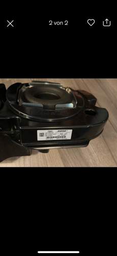

Hallo Leute habe gestern glaube mein Lautsprecher abgeschossen ist jetzt am knarzen .
Meine Frage ist weiß jemand welche Lautsprecher da verbaut oder welcher Lautsprecher ich brauche eine alternative zu meinem bose Lautsprecher.
Info zum Auto a6 4g limo mit bose soundsystem .fehler ist an der Beifahrer Tür unten wie ich das so sehe ist es der tieftöner .hat irgendwer eine alternative zu diesem Problem Hauptsache ich höre das knarzen nicht am liebsten Wehre Plug and Play
.jpg
Foto ist aus dem Netz für diesen Lautsprecher suche ich eine alternative
Dann geh doch nach der Teilenummer und hole dir den originalen aus der Bucht.
Ja aber wer weiß wie lange die halten
Das ist bei gebrauchten Teilen leider immer so, da kann Dir keiner eine Garantie geben. Aber dann ist der Fall ja klar, ab zu VW und einen neuen bestellen. Bei VW habe ich immer bessere Preise und Rabatte erhalten.
