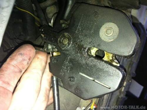

Hoi,
wollte grad Wischwasser nachfüllen und Peng - am Hebel aus diesem Metallknödel ausgerissen. Hab den einen alten Post zum Entriegeln der Haube gefunden, muss den Elch dann morgen mal hockbocken und gucken dass ich an das Schloss rankomm. Aber: Wo bekomm ich nen Ersatz-Seilzug her? Bzw. was kost das Ding beim Freundlichen? Bei freien Teilehändlern bin ich nicht fündig geworden, was könnt man sonst nehmen?

Wenn die Tülle noch ok ist, und dir nur das Kabelende abgerissen ist:
Meterware Kupplungs- und Bremskabel, verstärkt aus dem Motorradbereich (z.b: Vespa Oldie). Dazu verschraubbare Universalenden.
Kostet Peanuts (so ca. €2.-/Meter, plus ein paar cents für die Universalenden), und hält 10x besser als das dünnere Volvo Drätchen...
Zum Entriegeln der Haube hat mein Volvo-Meister (mit meiner Hilfe) auf der Bühne ewig gebraucht. Beim C70 Turbo mit dicker Batterie absolut unzugänglich... Kaputte Hände garantiert!
Damit das nie wieder passiert, habe ich zusätzlich zwei "Notkabel" an den Haltezangen der Schlösser angebracht, die von unten gezogen werden können wenn mal wieder das Hauptkabel reißt (diese Universalenden sind auch nicht der absolute Hit, man darf nicht zu fest vorspannen und dann auf Anschlag den Haubenöffner ziehen, sonst verschieben die sich...)

Im Laden für Angelzubehör bekommst du sowas in Meterware u. verschiedenen Stärken. Man nennt es dort Stahlvorfach

Am Besten gleich mehrere nehmen, zur Sicherheit. Die Verschraubung bekommt man nie so fest wie die Festgelöteten Endnippel.
Wie hast Du den "Alternativzug" denn verlegt? In den Originalhülsen? Oder woanders lang? Wie hast Du das mit Karosseriedurchführungen gemacht, damit da nix scheuert?

Originalhülsen. Die sind bei mir noch ok.
Zum Reinigen viel WD40 reingesprüht! Danach geölt...
Wenn deine Hülse geknickt pder Innen rostig ist, kann ich die Ersatzshülsen für Vespa Klauenschaltung oder Kupplung empfehlen.
Die Version mit Teflonbeschichtung! Am besten dann im Pack kaufen (Kabel & Hülse). Dort ist dann wenigstens auch das eine Ende mit einem verlötetem Nippel versehen (der reißt garantiert nie ab! Leicht anfeilen, damit er in die Aufnahme passt.). Das Kabel ist auch wesentlich dicker als das dünne Volvo Dräthle....

Hi Hannes,
ich kann Dir es nicht genau sagen - ich hab mir letztendlich einen neuen Zug von der Haube zum Griff besorgt und den von meiner Werkstatt montieren lassen. Denen hab ich noch die Volvo-Instruktion zum gewaltfreien Öffnen der Haube gegeben, gekostet hats mich alles in allem 50 Euro.
Sie haben mir noch gesagt dass sie noch die Schlösser nachgefettet haben, die wären extrem schwergängig gewesen, das hätte wohl zum Reissen geführt.

Schlösser fetten ist eine sehr gute Idee. Wenn ich den Seilzug mit einer Zange ziehe, zum Öffnen, dann geht das Schloss rechts vorne nicht auf. Vielleicht ist das damit erledigt.
Ich fahr heut mal bei so einem Roller-Laden vorbei und guck, ob ich einen Universalzug bekomm...
Der Seilzug nach rechts vorne (Beifahrerseite) ist am Schloß der Fahrerseite eingehängt - kann sein dass der auch dazwischen gerissen ist. Kann man aber von unten wohl rankommen wenn man den Unterfahrschutz abmontiert.
