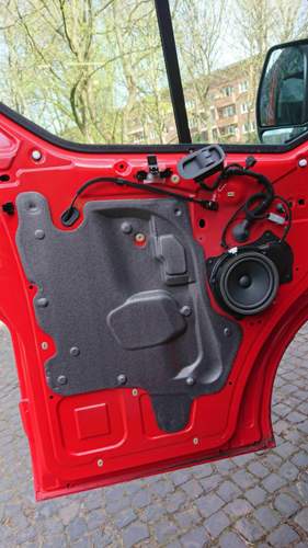

Hi die vorderen Boxen schalten sich ja bekanntermaßen ab einer bestimmten Lautstärke ab, um nicht kaput zz gehen.
Mega Feature!!! *kotz*
Nun meine Frage wenn man die Boxen gegen Qualitativ hochwertige austauschen lässt, ist dann das Problem bereits gelöst oder muß das Radio auch getauscht werden, weil dieses die Abschaltung vornimmt?
Was muss ich beauftragen damit dieses lästige Problem verschwindet. Und wieviel wird mich das in München circa kosten?

Es hat eigentlich keinen Sinn, daß die Abschaltung durch das Radio vorgenommen wird. Das "weiß" ja nicht, was für ein Lsp dranhängt. Andererseits ist es auch ein ziemlicher Aufwand, eine separate Abschaltvorrichtung vor die Lsp zu platzieren.
Wenn Du sowieso die vorderen Lsp tauschen willst, wirst Du ja sehen, ob auf dem Wege zu oder direkt an den Lsp irgendeine ungewohnte Box hängt. Irgendwo muß ja die Weiche für Hoch-/Tieftöner sitzen (wenn denn sowas hochwertiges verbaut ist ). Vlt. ist es da integriert.
Anyway, falls das Radio abschaltet, mußt Du es dann auch tauschen, falls diese Funktion nicht ihrerseits abschaltbar ist, was wegen o.g. Überlegung naheliegt.
Das Schlimmste was Dir also passieren kann, ist ein Umbau in zwei Etappen, wovon die erste sowieso notwendig ist, wenn Du lärmaffin bist .
Dann mußt Du aber auch die Türen dämmen. Aber das weißt Du vermutlich selbst, wenn Dein Alias eine Statement ist .
Parallel würde ich bei Ford anfragen bzw. dies wegen der bekannten Unwilligkeit/Inkompetenz des Ford-Kundendienstes über Deinen FFH tun.

Ich würde raten, dass es keine Abschaltung zum Schutz der LSP ist, sondern schlicht die Endstufe im Radio sich selber schützt bei zu hoher Last. Eine kleine externe Endstufe könnte auch schon einiges bewirken, auch klanglich

Um einige Theorien in ein anderes Licht zu rücken. Es kann an keiner Frequenzweiche liegen oder keine Box zwischen Radio und LSP geben die das Regelt da der Fehler bei uns ab Lautstärke 24 bis 30 vorkommt UND NUR dann wenn der Bass einsetzt. Wenn man also ein Lied anhört mit einer ruhigen stelle ohne Bass bleiben die LSP vorne laut und schalten nicht ab. Sobald der Bass einsetzt zack leise. Sobald der Bass aufhört werden die vorderen LSP wieder lauter. Da wir das grosse Sound System haben mit den 10, 11 oder 12 LSP (weis nicht mehr genau). Bin ich immer davon ausgegangen das irgendwo eine kleine Endstufe bereits verbaut ist und das diese das Problem ist. Wenn dies nicht der Fall ist wird der Fehler am Radio liegen. Die LSP können die Lautstärke 30 ohne Probleme verkraften und Kratzen oder übersteuern dabei auch nicht. Ich denke also den Schritt mit den Boxen austauschen kannst du gerne machen wird aber das Hauptsächliche Problem nicht lösen.

In jedem Fall sollte eine Endstufe helfen. Die kann man dann so pegeln, daß es bei Lautstärke 20 laut genug ist . Radio tauschen ist blöd, weil viele Funktionen am Radio hängen.
Bissst hat ja schon den Link auf die Entstehungsgeschichte meiner Lösung mit der Alpine-Endstufe gepostet. Bin immernoch sehr zufrieden, habe aber lautsprechermäßig nix weiter gemacht.

Von einer Endstufe habe ich leider nix gelesen. Wird es also am Radio liegen.
was hast du denn für ein radio verbaut ? wenn es das billige standardradio ist...raus damit und ein gescheites doppeldin rein. mit adapter funktioniert dann auch die lenkradfernbedienung. die boxen vorne sind nur schallpappen. billiger schund. auch raus damit.
radiotausch und boxentausch und türdammung war damals eines meiner ersten projekte nach dem neukauf.
