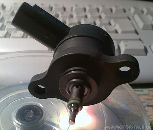

im fehlerspeicher ist noch raildruck zu gering abgelegt ....
vorher war noch abgasrückführung und raildruckregelventil abgespeichert diese zwei dinge habe ich erneuert aber ohne erfolg die fehler sind zwar weg aber er geht immernoch beim beschläunigen aus...

Irgendeine Komponete im Hochdruckteil ist verm. defekt, Raildruck kann nicht zu 100% aufgebaut werden, beim max. Drehmoment bei 2500rpm (?) schlägt dann die Fehlerüberwachung zu.
Bei "sanftem" Abfahren nicht, da dann die Raildruckabweichung verm. unterhalb Überwachungsschwelle bleibt.
Außer dem DRV, das Du schon gewechselt hast, käme noch die HDP oder Injektorleckage in den Rücklauf in Frage.

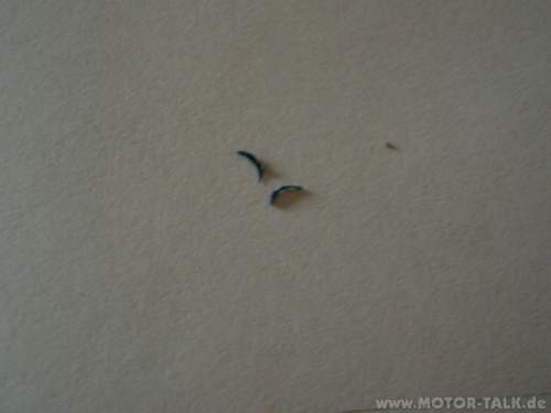

Die 2 feinen Drähtchen des Luftmassenmessers waren beim alten oxydiert. Fährt man bei Regen oder feuchtem Wetter, so bleibt Luftfeuchtigkeit zurück, welche die Drähtchen "angreift". Bei warmem Motor wird auch die Stauklappe, falls 2 Zugänge, umgeschaltet und dann ändert sich die Luftzufuhr auch noch.
Schau doch mal Deinen an; sind nur 2 Schrauben...
Bei mir ist ein Drähtchen bei leichter Berührung gerissen. Beim Ersatz nicht. Hat etwa 1mm Durchmesser.
