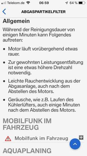

So ganz funktioniert die selbstständige Regeneration beim OPF scheinbar nicht immer. In der Bedienungsanleitung meines M40i steht, dass eine aktive Reinigung erforderlich sein kann (siehe Bild). Erinnert mich irgendwie an die Anfangszeiten beim DPF.
Hört sich jedoch sehr allgemein an. Kann es nicht sein, dass sich dieser Teil auf Benziner UND Diesel bezieht?
