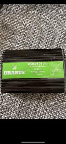

hallo . Gestern habe ich eine Powerbox von Brabus eingebaut, aber bei 4 Gängen bei 4.000 U / min verliert sie an Leistung, das ganze Auto zittert, die Drehzahl sinkt und dann fängt es an, normal zu fahren, und ziet gut aus. vor dem Chip hatte ich das Problem nicht.. ist es möglich, dass ich etwas falsch angeschlossen habe? meldet keine Fehler oder ähnliches..
17 Antworten
Falsche Box für dein Auto
Die ist richtige..
Richtige..
Wenn das Fahrzeug richtig sein soll, dann musst du davon ausgehen, dass die Box als Neues Teil an neue Komponente angepasst wurde. Nach einem bestimmten Alter und KM stand nimmt Brabus gerne die Box zurück und macht ein Update, der sich unteranderem an die „veraltete“ HDP angepasst wird. So hatte ich zumindest meine damals mit Brabus direkt abgekaspert. Habe jedoch danach nicht mehr verbauen wollen und habe diese gut verkauft und stattdessen eine Optimierung machen lassen. Schreib per Email die Kollegen von Brabus an und lass die Box Updates. Viel Erfolg

Kaputt?
Also ich hatte so eine Box verbaut.
Im 280CDi
War damals beim Mercedes Händler auf Wunsch vom Vorbesitzer eingebaut worden.
Ganz ehrlich… Mehrleistung ein wenig spürbarer aber auf keinen Fall 245PS.
Bei Vollgas bzw. Kickdown hatte ich ein Ruckeln als ob er immer Gas wegnehmen würde.
Habs ausgebaut und siehe da Ruckeln weg.
Ergo für mich überteuerter Blödsinn.
Neupreis lag bei über 2500€
