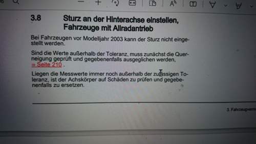

Hey Leute ich brauche eure Hilfe
Mir ist an der Hinterachse eine Stange gebrochen.
Kann mir jemand sagen, wie die genaue Bezeichnung dieser ist?
Ich habe einen Golf 4 Variant

Da ist hinten ein Querlenker gebrochen. Die gibt’s vom Lemförder für ca 50€. Teilenummern unterscheiden sich je nach Ausführung norma/schlechtwegefahrwerk.
Teilenummer 7Zap
In dem Link findest du unter 7 die Teilenummer(n).
Ach ja und tausch am besten alle 4, die anderen kommen dann bestimmt auch bald…

Ja sofern du kein Schlechtwegefahrwerk, sondern das „normale“, verbaut hast, passt die TN aus dem Link. Die Schlüsselnummern geben über das Fahrwerk aber keinen Aufschluss, das kann dir nur ne Werkstatt anhand der FIN oder PR Codes sagen. Kannst im Kofferraum mal schauen was da für Codes stehen, ob da 1JU dabei ist?
Je nachdem wie der restliche Urlaub so aussieht, würde ich trotzdem überlegen alle 4 oder zumindest beide unteren (da mehr Witterung ausgesetzt) zu tauschen, nicht dass du 100km und ein paar fiese Schlaglöcher weiter vor dem gleichen Problem stehst…

Okay Leute ich habe ein Problem.
Ich habe Tatsächlich das Schlechtwegefahrwerk mit dem Code 1JW
Wenn ich das richtig sehe müsste es sich um die Teilenummer 1J0 505 323M handeln, oder?
Die normale Ausführung hat ein L am Ende.
Wenn ich jetzt zum Beispiel ein Teil bei autodoc suche sind bei manchen Teilen beide Nummern aufgeführt.
Bedeutet das, das Teil passt auch bei beiden Ausführungen?
Auf diese Kompatibilitätslisten kann man leider nicht viel geben… die sind gerne mal Mist. Vw hat ja extra zwei verschiedene für den 4Motion mit Schlechtwegefahrwerk verbaut, da wird das mit Sicherheit nen Sinn haben. Ich denke passen wird er vllt, aber kann sein, dass der Sturz danach Mist ist. Evtl. haben einige Hersteller Langlöcher verbaut mit denen sich das anpassen lässt, aber das wäre nur Raterei.
Und der untere hat N, der obere M.

Wurde wahrscheinlich nicht oft genug gebaut, als das sich da Nachbauten rentieren. Ich würde die normale Version kaufen und schauen, dass du ggf zuhause mal den Sturz prüfen lässt. Und am besten beide Seiten, damit der wenigstens links und rechts gleich ist.
Kann es vielleicht sein, dass die Schlechtwegefahrwerk Variante einfach nur ein wenig massiver gebaut ist, aber ansonsten die gleichen Maße hat?
Das würde die Abwärtskompatibilität zu der normalen Version erklären.
Weil auf den zahlreichen Produktbildern, die ich mir bereits angeschaut habe, war nie ein Langloch zu sehen.
Und wenn es das nicht hat, macht ja diese Abwärtskompatibilität keinen Sinn...
Oder es ist halt tatsächlich ein und das selbe Teil, egal ob L oder N am Ende.
Nein, die Maße sind schon andere. Daher ja auch M und N für oben und unten. Das werden keine 50mm Unterschied sein, ran bekommen wird man den. Ob die Sturzveränderung unzulässig hoch ist wird man nach Einbau sehen Bzw messen können.
Und bzgl der Kompatibilität, vllt fällt es nicht stark ins Gewicht, da kann ich keine verlässliche Aussage zu treffen, da ich das normale Fahrwerk habe.
Aber die Teilehändler geben Teilenummern, wo sie nichts bedienen können, gerne bei anderen Teilen einfach mit an. Habe zb auch 4 Wischerarme für den W169 nach Teilenummer bestellt und immer eine zu kurze Version bekommen bis ich zu Mercedes bin.
