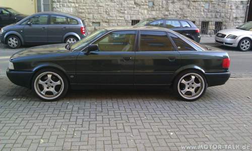

hier mal ein paar Bilder der Felgen
Original geschrieben von AudiGT
ich denke nicht das ich sie eintragen lassen werde sondern werde ich sie dann lieber wieder verkaufen das ist mir zu viel aufwand für die Felgen und gut aussehen tun sie eh nicht finde ich
Audi 80 Allroad? Haste den geländetauglich gemacht?
Mit einer dezenten Tieferlegung würden die Räder sicher gut (oder erträglich) aussehen... mit der richtigen Größe.... ERLAUBT gut aussehen.
215er reichen völlig. Je breiter, desto beschissener die Lenkbarkeit. Ich habe sonst 225/45 17 drauf und danke Gott für die paar Wintermonate mit 195/65 15 auf Stahl. Das Lenkrad halte ich jetzt mit Daumen und Zeigefinger, so easy rollt die Karre.
Kommen noch die Kosten für die Schlappen dazu.... also mein Rat... 215er in guter Qualität. Also nicht von Nangkang oder Kingkong, auch wenn die 49,-€-Angebote auf Ebay immer wieder reizvoll sind. Am falschen Ende gespart. Mach's solide. Zahlt sich aus und kostet am Ende (wenn man Nerverei und Ärger, extremes Auswuchten abzieht) auch nicht mehr.
Die Felge sieht aus meiner Sicht einfach scheisse aus egal ob tiefer gelegt oder nicht
ja sehe ich auch so aber ich konnte sie halt günstig kaufen
ich denke aber auch das ich sie einfach wieder weiter verkaufen werde
und mir andere hole
Der TS hat sie sich doch aber sicherlich nicht gekauft, weil sie ihm nicht gefallen. Für mich oder meinen Avant wären sie nix... auch nicht für umsonst. Aber zum Glück haben die Menschen unterschiedliche Geschmäcker, Geschmacks, Geschmackers, Geschmacki. Mir liegt momentan eher die Rallye-Monte-Carlo-Straßenlage schwer im Magen .
Habe ihm mal 18er Felgen spendiert... siehe Foto
