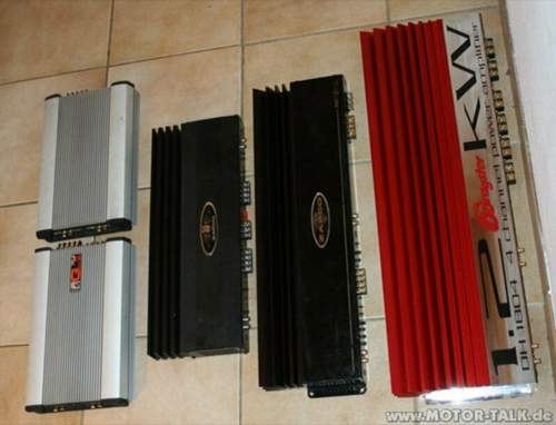

Erstmal zu meiner Geschichte:
Ich wollte eigentlich nur nen guten Klang in meinem Auto haben und ein paar Boxen kaufen, also bin ich mit nem Kumpel los..... jetzt hab ich 2 Endstufen, 1 Subwoofer, 2 Tweeter, 2 Mitteltöner und 2 2-Wege Koax .... alles mehr oder weniger willkürlich zusammengewürfelt. Die Anlage funktioniert: Guter Klang, die Ohren klingeln auch, aber ich glaub nicht dass das alles so passt.
Achja das soll keine Werbung sein oder so ich fand die Übersicht mit den Daten auf den Seiten am besten.
Also erstmal mein Radio >Klick<
Vorne oben hab ich die Tweeter und in der Tür die Mitteltöner >Klick<
Rechts und links neben der Rückbank hab ich die >Klick<
und im Kofferraum hab ich die 2 Endstufen und den Subwoofer
Nur für meinen Sub hab ich die Endstufe>Klick<
und für die ganzen Boxen hab ich auch eine >Klick<
Für meinen Subwoofer hab ich leider keine Daten, der war schon in dem auto als ichs gekauft hab.
Kann das ganze mal jemand für mich analysiern? Passt das alles?
hab auch noch ein PowerCap, aber nicht angeschlossen 1F 20V
brauch ich da noch einen oder kann ich den an die Endstufen anschließen?

Also da hasse dir ehrlich gesagt ne menge schrott zusammengestellt, außer das Radio ist alles billigschrott.
Das Frontsystem ist auch okay, ich habs inzwischen sogar gehört, wenn auch nur an einer Wand
Aber diese Endstufen............
Das Koax hinten ist dagegen überhaupt kein Problem: man baut es einfach nicht ein !
Sanierungsplan : Endstufen verkaufen (am besten umtauschen falls die neu waren), einen RICHTIGEN Subwoofer und eine RICHTIGE Endstufe ersteigern, dicke Kabel legen und alles richtig einstellen !
Türeinbau muß stabil und gedämmt sein siehe Anhang ! Günstige Bitumanmatten bekommst du bei OTO-Akustik.de, richtig gutes Alubutyl dagegen bei Fortissimo oder Variotex.com

Mein Kumpel meinte er hat Ahnung davon, er macht das schon. Und jetzt hab ich den Quark.
Wenn ichs ganz weg lass hab ich nur die Löcher in der Wand irgendwas muss da hin (war schon vom Vorgänger) hast du ne Alternative?
Was kauf ich mir denn da am besten für ne Endstufe und Subwoofer?
Ist es nicht besser wenn der Sub eine Endstufe hat und die Boxen auch eine?!
Muss das mit dem Türeinbau sein da sind doch nur die Mitteltöner drin?
Was für ein Auto ???
VW Polo 6N1
Steht auf dem jetzigen Subwoofer nichts drauf ?? Mach ein Foto ! Wie ist er verbaut ??
So wirklich verbaut ist der nicht... ich mach lieber kein Foto x)
Mein Kofferraum sieht Chaotisch aus da sind die Endstufen drin, der Sub und die komischen Verteiler von meinem Frontsystem, ich weiß noch nicht so genau wie ich das ganze verbaun soll.
Meine Kabel dürften glaub ich ausreichen, 25mm² Strom und Masse.
für die Boxen halt die wo dabei waren, weiß nicht was die für nen Querschnitt haben.
Warum ?
Das macht nur Sinn, wenn der Subwoofer mit deutlich mehr als 600 Watt versorgt werden soll !
Ein wenig mehr, also 700 statt 500 Watt, hörst du sowieso kaum.
Und wenn du für den Sub deutlich mehr Leistung bereitstellen willst (z.B. 1000 W oder noch mehr) brauchst du erstens einen Sub, der das auch umsetzt (Teuer) und zweitens eine Zusatzbatterie (auch teuer+braucht Platz).
Zudem werden die Endstufen dann auch teurer !
Ansonsten vereinfachst du dir alles ! Große Endstufen schaffen 2x150 Watt fürs Frontsystem (keine Angst,das Magnat spielt dann top ) und 500-600 Watt für den Sub !
Hier ein Beispiel !
Ein Stromkabelset genügt und alles wird gut !
Das wäre genau richtig ! Dann noch ein guter Subwoofer, dicke Kabel und Türdämmung

Wenn ich mir die Endstufe kauf, brauch ich dann n neues Kabelset? Hab momentan 25mm² liegen.
Muss das mit der Türdämmung sein?! Wenn ja, kann ich das auch irgendwo machen lassen?
Das ist recht knapp, aber es sollte gehen ! Falls es Schwierigkeiten gibt, legst du einfach noch (z.B. bis zum Powercap) ein 10mm2 Kabel zusätzlich !

Also mein 25mm² an den Cap und von der ein 10mm² an die Endstufe?
Da könnt ich doch dann nochmal n 25mm² legen.

Je nachdem, welches Gerät du jetztendlich betreiben willst ! Für diese Phase Evo wird es schon das Richtige sein. Die wird übrigens mindestens 150-200 € kosten, ist das zuviel ?? Naja, eigentlich kann man es gar nicht sagen, EBAY eben !
Es sind aber alles Modelle, die mal sehr teuer waren, allen voran die Dragster !
Was hast du eigentlich für eine Batterie, wieviel Ah ?? Ist sie schon alt ??
Bei Subs kannst du dir ja mal bei Händlern was anhören gehen, wenn die Endstufe montiert und das Frontsystem richtig eingebaut und eingepegelt ist !
Beachten mußt du, daß du zuerst ermittelst, wieviel Innenvolumen die fertig ausgebaute Reserveradmulde ungefähr besitzt. Dem entsprechend kaufst du dann den Sub. Die Hersteller geben immer Gehäuseempfehlungen ! Die Marken Hertz und Kicker machen z.B. mehrere Subwoofer, die mit geschlossenen Gehäusen gut klarkommen

Das mit dem Innenvolumen werd ich dann morgen mal ausmessen.
Wenn ich die Endstufen für 150-200€ grieg ist das ok.
Wenn die Gebrückt 500-600WRms abgeben brauch ich ja auch nen Sub der 500-600WRms macht, richtig? Und dann muss er noch zum Volumen der Reserveradmulde passen.
Der Preis ist dann mal egal hauptsache es harmoniert schön mit allem
Wie find ich eigentlich raus was ich für nen Widerstand hab?! 4Ohm 2 Ohm?!?

Subwoofer machen keine Watt !!!
An diesen Endstufen kannst du im Prinzip jeden Subwoofer anschließen, du brauchst die Wattzahl nicht zu beachten. Den Anschluss spezieller, sehr teurer Hochleistungs-Subwoofer rate ich dir allerdings weniger, du könntest diese nicht voll auslasten, und dann besteht VIEL eher Gefahr, ob du es glaubst oder nicht ! (Stichwort Clipping)
Das steht bei den Subwoofern immer dabei ! (Endstufen haben ja keine
Die Dragster und die Phase EVO brauchen einen 4-Ohm-Subwoofer.
Die Audio System und die Groundzero geben erst an 2-Ohm Subs ihre maximale Power ab, 4-Ohm-Subs eigenen sich aber genauso !
Man kann natürlich genauso einen Subwoofer mit Doppelschwingspule entsprechend anschließen !
