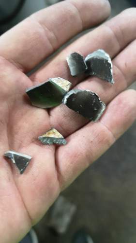

Guten Tag zusammen,
Meinen Audi ist unsauber gefahren und war an tackern, meinen Werkstatt meint sind die Hydrostößel die wurden ausgetauscht nach den Start war den tackern immer noch da.

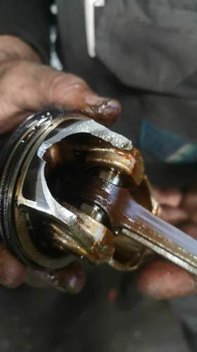

Öelwanne wurde abgeschraubt und dann kam der überraschung kleinen Teilen wurden gefunden ??
Eine kolben ist abgerissen.
Ich bin leider nicht zu Audi gefahren sondern zum meinem Werkstatt den vertrauen ich glaube es liegt ein Material fehler vor das kann nicht so einfach ein kolben abreißen oder?
Was wurde mir empfehlen Kulanz beantragen? Anwalt?

Die Frage ist nun welchen Schaden der Kolben im Zylinder angerichtet hat, oder ob es „nur“ der Kolben ist.
Ich denke am Ende wirst du bei einer guten, freien Werkstatt oder einem Motoreninstandsetzer besser fahren. Die Werkstatt hat deinen Kolben auf deinen Fotos ja schon in der Hand, was sagen die denn dazu ?

Was sagt meinen Werkstatt? Die sagen das so etwas Nie gesehen haben, der Motorblock hat nicht alles glatt,die Kurbelwelle wie neue.
Ich denke es liegt an der Guß
Die Low Budget Methode die durchaus halten wird ist, den betroffenen Zylinder einmal kurz durchhonen mit einer Honbürste und neuen Kolben rein.
Das hat in einem YouTube Video auch jemand so gemacht und das hält. Da sah der Zylinder aber vermutlich auch noch schlimmer aus wegen einem Kolbenstegbruch.
Sonst Motor raus und den Block zum Instandsetzer.

Auffällig ist ja das der Kolben nicht an den hoch belasteten Stellen gebrochen ist. Für mich persönlich ist das klar ein Materialfehler für den der Hersteller haften muss. Ich würde das Angebot für die Instandsetzung mit einem oder mehreren Angeboten freier Werkstätten vergleichen und dann entscheiden. Wenn eine Rechtsschutzversicherung vorhanden ist kein bisschen zögern und direkt zum Anwalt

Dieses Fehler ist bekannt und von Audi nicht erkannt.
Die Kolben werden zu heiß Und brechen.
