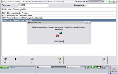

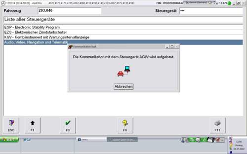

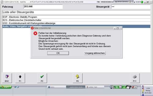

Also habe mich heute nochmals 2 Stunden nur mit dem Comand beschägtigt. Habe nun mal das alte APS50 eingebaut gehabt und dort die sollwerte ausgelesen...Diese stehten wie folgt:
MOST-Master COMAND oder AUDIO
Komponente 1 Telekommunikation (ECE, USA)
Komponente 2 Soundsystem
Komponente 3 abwärts steht alles auf FREI
Danach habe ich das APS50 ausgebaut und das COMAND NTG2 eingebaut
Ab und an habe ich den Bildschirm wieder gesehen bevor es wieder ausging...Ich konnte auch einmal das COMAND NTG2 schnell auslesen und habe in der Sollkonfiguration nichts stehen gehabt ehe es wieder sich abschaltete...Dann gab es auch mal Phänomene dass das Display an war und ich Rauschen warnehmen konnte gefolgt von mute und wieder rauschen bis es sich dann wieder abschaltete....
Ansonsten lässt sich das COMAND NTG2 nicht auslesen da es sich immer wieder abschaltet
Das Fahrzeug hat kein Soundsystem von Bose oder ähnliches auch hat es kein CD Wechsler....Das einzigste was mein Fahrzeug hat ist diese Cradle Schale in der Armauflage
