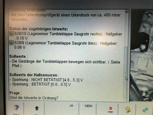

Habe mit der SD Fahrzeug ausgelesen und es zeigt folgendes Problem
mit der Tumbleklappen wie man es auf dem Bild sieht
Hat einer von euch Erfahrung damit
Es ist mal Aktuell mal gespeichert hinterlegt
Würde mich über jede info freuen

Den Fehler anklicken und F 3 drücken was kommt dann ?

@db-fuchs schrieb am 15. Dezember 2015 um 18:11:37 Uhr:

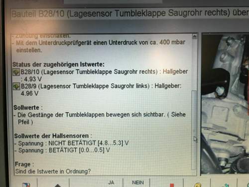

Jetzt habe ich erneut ausgelesen und Es kommt
am 13. Januar 2016 um 17:37
Na da muss mal in die FB schauen Baujahr?

Soll ich die umschaltventile prüfen ?
am 20. Januar 2016 um 21:18
Hast du DAS -Tester ?
Themenstarteram 20. Januar 2016 um 21:38
Ja habe ich
am 21. Januar 2016 um 8:11
Gut dann kannst du doch Istwerte und Ansteuerungen aufrufen!? Schau dir mal an ob und wie weit die Verstellung geht.
