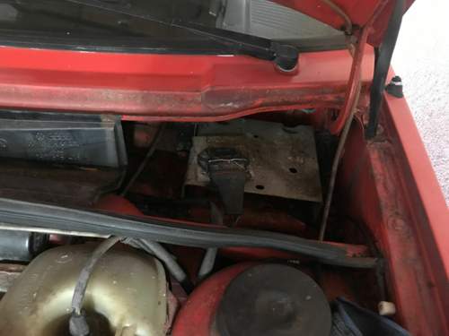

Wo befindet sich das Motorsteuergerät bei meinem Golf?
Rechts unter dem Zündsteuergerät ist zwar der Halter, aber kein Steuergerät und auch kein Steckeranschluss.
Bin etwas ratlos. Danke für jeden Tip und Hinweis.

Ja, genau das ist das Steuergerät. Oben ist das Teil für die Zündung und das große Ding ist das Steuergerät.

Da ist nichts drunter….da ist es leer.
mach die wasserkastenabdeckung ab un schau ob dort was ist ...

Meinst du am Scheibenwischermotor?
Da ist auch nichts
dan such mal nach nen fetten kabelbaum oder schau in innenraum aber weit weg kann es nich sein denan den kabelbaum ist auch das Zündungmodul dran

Das habe ich auch schon vermutet. Muss morgen mal schauen. Gibt es eigentlich verschiedene Einbaustellen für das Steuergerät? Dachte die sitzen immer an der gleichen Stelle.
orginal sitzt es dort immer da hat wohl schon jemand was umgebaut ist nicht orginal so

Vermute ich auch. Das Auto wurde 1991 abgemeldet und weggestellt. Der Golf ist ansonsten orginal. Habe ihn aus der Garage vor 10 Tagen geholt und bin dabei ihn zu beleben.

un schau ob der rest kabelbaum noch da ist nicht das die den abgeschnitten haben

Kabelbaum ist da und es ist auch nichts abgeschnitten.
dan verfolge den mal dan weißt du wo das steuergerät liegt

Ist das einer mit K Jet ohne Kat?
Der hat kein Steuergerät.
Was haben wir denn überhaupt für einen Motor?
Ist das vielleicht ein Motor mit K-Jetronic?
