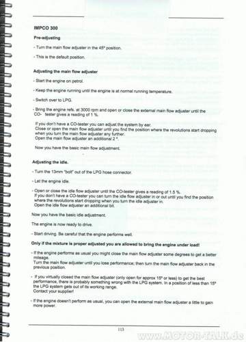

Hallo Fränkieboy,
wenn Du Dich für den IMPCO CA300 Mischer entschließt, kannst Du ihn mit der Anleitung im Anhang einstellen.
Nenne mir doch bitte die Anbieter in GB und NL die Dir in Ordnung vorkommen.
Gruß Helmut

Hallo Helmut,
danke für die Anleitung. Die links mit den Anbietern hab ich auf der Arbeit gespeichert. Schicke ich dir morgen früh. Ist der CA300 den mit jedem, natürlich ausreichend dimensionierten Verdampfer zu kombinieren ? Die Frontkits von Impco lagen bei ca 700 - 750 Euro wenn ich da recht in Erinnerung habe.

Das hört sich ja gut an Frank. Falls Du mit meiner Anleitung nicht klar kommst, kannst Du mir gerne Bescheid sagen, ich komme aus der Nähe von Aachen und bin schnell mal in Pulheim. Allerdings bin ich nur ein interessierter Laie und kein Fachmann.

Wenn du nach dem CA300 suchst, achte drauf das es ein CA300AM-50 ist. Denn die 50 Series handelt rund 430 cfm und bis 270 PS. Das sollte bei dem 350er TBI mit leichten Modifikationen gut passen.
Ich wollte noch anfügen, daß, wenn Du Dich für eine amerikanische Venturi (IMPCO 425, IMPCO 300 50&70 oder OHG 450) entscheidest, Hugo van Osch aus Eindhoven ein guter Ansprechpartner ist.
Er bietet auch eine gute DIY Einbauanleitung an (Einstellanleitung oben ist daraus) und vertreibt auch diverse Einbaukits.
