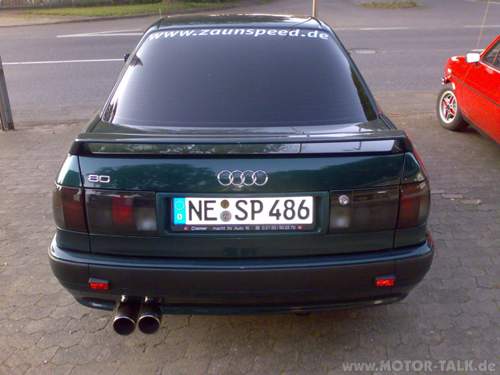

alsoooo, ich bin im moment am überlegen wie ich den übergang zwischen auspuff und stoßstange schöner machen kann (möglichst günstige lösung), wie man sieht hängt da im moment noch son ein stück gitter was mein bruder mal angebracht hat. wenn mans weglässt ist da ja so eine hässliche lücke...wie habt ihr das gelöst (bilder?)?? und bitte keine kommis zu meinen tollen klarglasrückleuchten ^^, da kommen bald schwarze hin :-P

Ich hoffe an deiner Schürze ist nicht rumgeschnitten worden?! Das "Lochblech" über den Endrohren würd ich wegmachen und den Auspuff mal anständig ausrichten bzw. evtl. den Halter am Ende des Topfes etwas anpassen, dann klappts auch mit dem Übergang ;)

also auspuff höher legen ^^? wie kann ich das denn am leichtesten lösen das der nicht mehr so hängt? schweißgerät hab ich hier leider keins...
So in etwa ;) Deiner hängt ja auch zu tief^^
Oo was treibt dein Bruder denn da, wenn der Auspuff nicht richtig sitzt, wird einfach ein Stück Gitter eingesetzt :D
ja genau. einfach so hängen wie er original war (siehe bilder oben)

würde mal die verbindungen lösen,vielleicht kriegst an einem rohr was hingedreht ?!
ansonsten andere haltegummis oder biegst hinten an den aufnahmen der gummis bissel rum oder brätst da bissel was zusammen,bist doch autoschlosser oder ? ;)
hehe hab mich auch immer gewundert wieso der das so gelöst hat ^^. also werd ich wohl einfach die halterung umschweissen lassen. weiß jemand wo ich das kostengünstig um münchen rum machen lassen kann?
