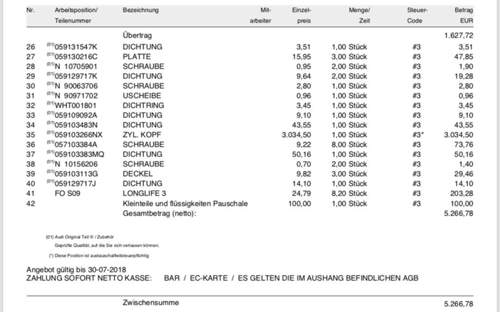

am 07.05.2018 brachte ich meinen A6 aufgrund einer leuchtenden Motorkontrollleuchte fahrbereit in eine Audi Vertragswerkstatt. Am darauffolgenden Tag erreichte mich ein Anruf, dass es sich um eine defekte Glühkerze mit einem Kostenaufwand von ca. 350,-€ handeln würde. Diesen kosten stimmte ich telefonisch zu.
Einen weiteren Tag später erreichte mich ein weiterer Anruf, dass sich die Glühkerze rundgedreht hätte und der Kostenaufwand jetzt ca. 3000,-€ betragen würde.
Dem stimmte ich nicht mehr zu.
Mein Anwalt unternimmt wenig bis gar nichts und ich bin ratlos.

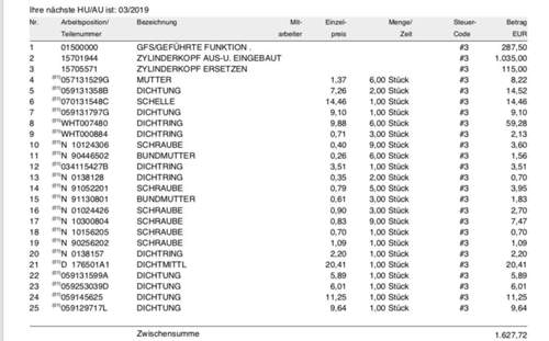

Ich habe vor kurzem einen Kostenvoranschlag angefordert, der eine Summe von 6325,-€ aufruft.
Derzeit ist es so, dass ich am 07.05.2018 ein fahrbereites Fahrzeug zu Audi gebracht habe, das Fahrzeug jetzt nicht mehr fahrbereit ist, dort steht, und die Werkstatt keinerlei Arbeiten vornimmt, sofern ich den Kosten nicht zustimme.

Danke für die Einschätzungen. Lt. Kostenvoranschlag soll der Kopf ersetzt werden.
Ich bin jetzt auch schlauer, hätte ich mir das vorher schriftlich geben lassen, dann wäre ich jetzt nicht in dem Dilemma.
