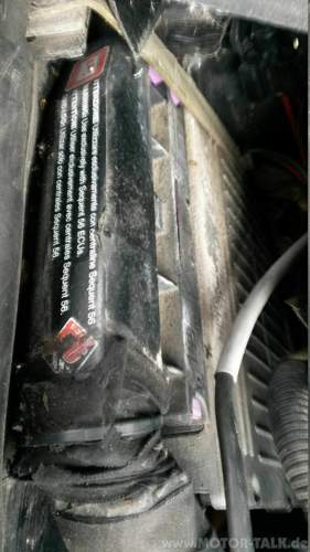

Sooooo, jetze hab ich`s geschafft: 3 Fotos. Was im Fz-Schein steht, kann ich grad nicht sehen, den hat meine Süße verklüngelt. Da ist auch was eingetragen...
Helfen die Fotos um meine Anlage zu bestimmen und zu sagen, was das geblinke der mittleren beiden Dioden meint??
Würde mich freuen...

ne leider nicht. am besten mal ausbauen und alle seiten abgucken, ob irgendwo ein typschild ist. bei der gelegenheit würde ich( je nachdem, wo das steuergerät verbaut ist) mal aufschrauben und auf wasserschaden prüfen. hatte ich schon böse erfahrungen mit, weil der umrüster des vorbesitzers das stg im Wasserkasten mit den steckern nach oben eingebaut hat.

Anhand des Hinweises, der auf dem Stecker am GSG klebt, scheint es sich um eine BRC Sequent 56 zu handeln. Informatives zur Sequent 56 findest du >hier<
Wenn die rot-gelb-grün-Kombi-LED auf gelb steht, heißt das, dass die Umschaltparameter nicht erfüllt sind und die Anlage nicht auf Gasbetrieb umschalten kann (Ein nicht auf deinen Fall anwendbares Beispiel: Gasdruck stimmt, Gastemp. stimmt, aber eine durch die Software vorgegebene Mindestdrehzahl ist nicht erreicht).
In deinem Fall würde ich mit der Diagnosesoftware mal das GSG auf Fehler auslesen lassen.
Deine Ansaugbrücke sieht auch stark/fett verdreckt aus, evtl. wäre eine Dichtprüfung mal fällig. Nicht das da eines der Schellen undicht ist.
