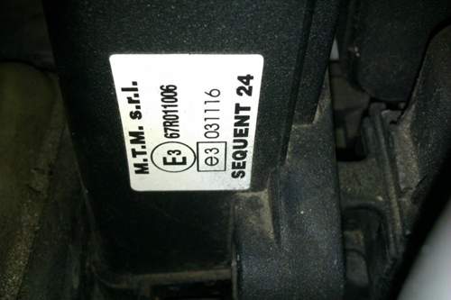

Die Magnetventile schalten! Sonst wäre kein Druck vorhanden und die Ankage würde nicht umschalten! Dauernd dieses "ist der Filter erneuert, sind die Magnetventile offen" aus der Schublade gequatsche dient nicht der sachlichen Fehlersuche!
Wie alt ist die Anlage? Viereckiger oder runder Schalter? Externes oder internes Relais? Welches Steuergerät verbaut? Das muß erst mal vorher abgeklärt werden, sonst bringt das hier garnix!

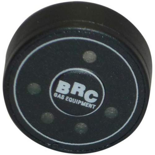

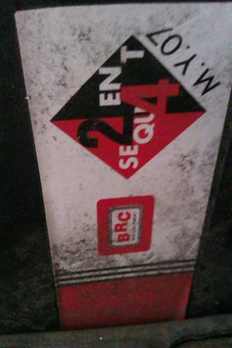

Themenstarteram 16. Oktober 2018 um 8:30
Schalter ist rund (siehe Bild), die Anlage wurde 2008 eingebaut. Bilder zum Steuergerät anbei. Was bedeutet "internes" bzw. "externes" Relais? Wie finde ich das raus?
Brc-schalter
Imag5702
Imag5703

MY 07 hat ein internes Relais!

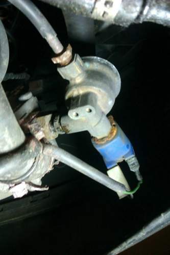

Themenstarteram 21. Oktober 2018 um 22:01
Mal noch eine Frage zu dem Teil, welches direkt vor dem Verdampfer verbaut ist (s. Bild). Ist das das Absperrventil oder ein Filter (oder beides)? Die Anlage wurde 2008 verbaut, der Verdampfer ist lt. Lot-Nr. tatsächlich noch von 2007, daher ist evtl. auch dieses Teil rd. 10 Jahre alt.
Imag5721
Absperrventil mit Filtertopf.

Das müsste man bei laufendem Motor doch deutlich "klacken" hören beim Umschalten, oder? Das Umschalten müsste man ja auch fühlen können, wenn man (mit Handschuhen) an das Teil fasst?
Sollte hör- und spürbar sein, das es klackt, ja. Kannst Du auch ohne Handschuhe anfassen.
Das Abschaltventil ist aber kein BRC Abschaltventil, sicher, daß es eine BRC Anlage ist? Das Klacken kann beim Motorengeräüsch schon unter gehen! Wenn kein Gasdruck vorhanden ist schaltet die Anlage nicht um, sondern fängt gleich an zu pipen!
