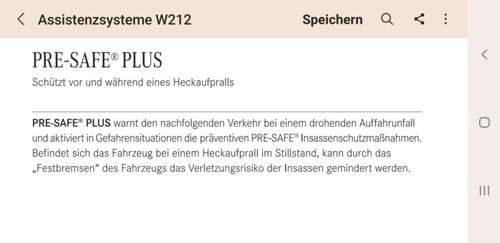

Das mit der Bremse lösen wenn einer von hinten kommt?
Im 212 ist ein Aufprallschutz aktiv der bei einem drohenem Heckaufprall das Fahrzeug festbremst!
So stets zumindest in der BAS PLUS Beschreibung!
@WROBO schrieb am 4. August 2022 um 15:04:28 Uhr:
Na, ob das in jeder Situation so sinnvoll ist?

Hätte sich das Auto "festgebremst" wie Du es beschreibst könnte man ja so eine Lücke nicht füllen und es kracht unweigerlich, auch wenn es für die Insassen des eigenen Fahrzeugs dadurch eventull etwas glimpflicher ausgeht.
@WROBO schrieb am 04. Aug. 2022 um 15:4:28 Uhr:
Nein. Ich meine den Assistent, der eine Vollbremsung auslöst, wenn man ganz schnell vom Gas auf die Bremse geht. Der beendet die automatische Vollbremsung sofort, wenn man das Bremspedal leicht nachlässt.

Sehe ich auch so. Das Fahrassistenzpaket bremst auch nur so stark, dass der Aufprall vermieden wird. Nicht unnütz stark, damit der hinten eine möglichst hohe Chance hat. Ich denke auch, dass er den Wagen erst festhält, wenn er steht damit er von hinten beim Aufprall möglichst wenig irgendwohin geschoben wird.
