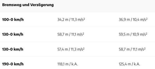

Siehe Anhang AMS Vor-LCI M40i (rechts) / Porsche Macan S (links).
Macan aber deutlich breitere Reifen.
265/40 R 21 Y / 295/35 R 21 Y
Der persönliche Vergleich mit meinem S8 plus, Keramikbremsanlage (6 Kolben 400mm / 4 Kolben 370mm) an beiden Achsen, 275/35-21:
Bremsweg und Verzögerung:
100-0 km/h kalt 37,3 m / 10,3 m/s²
100-0 km/h warm 35,3 m / 10,9 m/s²
200-0 km/h 141,5 m / 10,9 m/s²
Also ähnliches Niveau.
