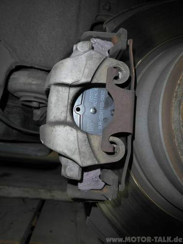

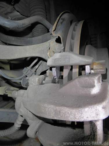

hatte meinen Mercedes in einer Mercedes Werkstatt um alle 8 Bremsbacken- zu erneuern. Bei den hinteren konnte ich jetzt sehen, das das "Fett" entgegen der Montagerichtlinie von Mercedes, falsch aufgetragen wurde.
Ist das so trotzdem OK, oder gibt es vielleicht ein Problem mit der Zeit?
Verwendet wurde eine Weißlich/Graues Fett, an der Trägerplatte-aussen vorn und hinten.
Danke.

Du hängst Dich jetzt nicht an der Farbe auf, oder?
Ernsthaft? Ich sehe eher kritischere Sachen auf den Bildern ....
@corrosion schrieb am 29. September 2018 um 14:53:34 Uhr:
Du hängst Dich jetzt nicht ander Farbe auf, oder?
Nein, wenn es nicht ausdrücklich von Mercedes so beschrieben wurde, wäre es mir egal. Früher nahm ich einfach Kupferpaste.
Was mich ärgert ist das die Werkstatt die Bremsbelag-träger-platte- die -seitenflügel, beidseitig mit Fett bestrich, auch zur Bremsscheibe hin. Was soll das? Und die Führungsschiene des Bremssattel wo eingefettet werden sollte, einfach nichts gemacht.
Dann hätte ich zu ATU gehen können, da hätte ichs verstanden das die nicht die Mercedes -richtlinien vorliegen haben, aber eine Mercedes Werkstatt hat diese Richtlinien, und diese sind ja auch nicht falsch, oder?
Und warum besteht Mercedes auf nur diese aufgeführte bräunliche Bremspaste?
und dann das mit dem Holzklotz wegen den Bildern :-(

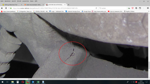

@ TE: kontrollierst Du das mal bitte?
2. Bild im unteren Teil
Bremsscheibe-2-bild
warum besteht Mercedes ...
Naja, jeder Bauer lobt seinen Mist
Du sollst ja auch unbedingt das Öl aus der Wekstatt nehmen, und nicht das aus dem Großhandel, obwohl es im Werk aus dem selben Tank abgefüllt wurde.
.... kupferpaste war frühe, jetz wird meistens keramikspray benutzt ....
Ob eine geeignete Paste genommen wurde, kannst Du nur wissen, wenn Du weißt, welche es ist.
Natürlich gehen auch andere Pasten.
In der Praxis wird das falsche Geschmiere wohl nix ausmachen, außer später vielleicht Geräusche.
Es ist unwahrscheinlich, daß Paste an die Bremsscheibe kommt oder sich dort wirklich auswirkt.

@GerdTrampler schrieb am 29. September 2018 um 16:29:42 Uhr:
Du hast aber Adleraugen. Sieht aus, als wäre der Bremssattel gebrochen!
Ja, vielleicht.
Es könnte aber auch ein Plaque sein, was sich löst...und die bessere Variante wäre.
@Chruetters Danke für die "Adleraugen". Mit denen würde jeder Adler verhungern.
Das sieht nicht nach Plaque aus, das ist schon ein Riss!
Umgehend prüfen und eventuell tauschen.
Zur Bremsscheibe hin gehört kein Fett hin, es kann von Regenwasser und Fahrtwind an die Bremsscheibe gedrückt werden. Wenn die Bremsscheiben fettig sind ist nicht die volle Bremsleistung gewährleistet.
Gruß Chemiekutscher
Danke für den Hinweis.
Habe noch ein anderes Bild worauf sich das Artefakt als Faden darstellt.
Danke aber trotzdem
