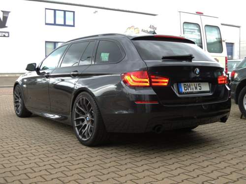

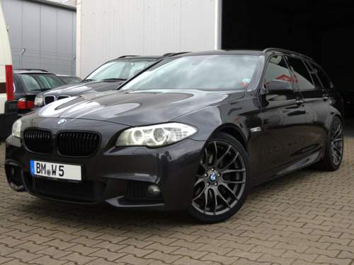

Themenstarteram 22. Juni 2015 um 13:34
von den Felgen? Hier mit abgefahrenen Belägen :D
Dscn5928
Dscn5926
lecker!
weiters: "Freude am Fahren"!
@novesori schrieb am 22. Juni 2015 um 15:34:19 Uhr:
Steht schön satt im Radhaus.
Kannst du mal Felgen und Reifendimensionen nennen?
Wollte mir die Breytons anfangs auch holen, hab mich dann aber irgendwie umentschieden.
Schwanke jetzt noch zwischen der M345(19" M5) und der BBS CI-R(Ab 2016 in 19").
Gruß Thomas
Themenstarteram 22. Juni 2015 um 16:08
Sind 20" 8,5J vorne 10J hinten mit 245er vorne und 285er hinten.
