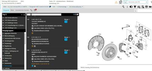

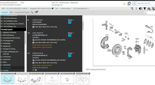

Hallo zusammen, habe gerade ins MB Teilesystem geschaut und gesehen, dass an der VA und HA die gleichen Beläge verbaut sind… hat mich etwas überrascht…
Al
Kann ich gar net glauben..............wäre das erste mal das das so wäre.............
Themenstarteram 9. Dezember 2021 um 20:19
Deswegen Frage ich auch etwas ungläubig, aber das orig-Teilesystem spuckt mir das mit meiner Fahrgestellnummer aus.
Anbei die Bilder. Einmal Va und einmal Ha. Auch an den Bildern vom Bremssattel zu erkennen.
Al
Hinterachse
Vorderachse
Dann schick mir mal deine FIN, ich guck mal im "originalen System" sprich Xendry............... jetzt will ichs wissen..........
Die Beläge sind vorn und hinten definitiv unterschiedlich. Hab im Sommer erst einen Satz ATE Steine und Scheiben gekauft und montieren lassen. Ist bei mir zwar Sportpaket, aber ich denke auch die "normalen" sind vorn und hinten Unterschiedlich.
Hinterachse: Art. Nr: 13.0460-2782.2 Hersteller: ATE ( für 330er Scheibe hinten gelocht, innenbelüftet)
Vorderachse: Art. Nr: 13.0460-7282.2 Hersteller: ATE (für 350er Scheibe vorne gelocht, innenbelüftet)
Gruß Doc
