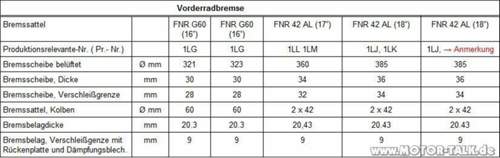

Hallo Genießer des Understatement,
ich habe einen A8 4.2 FSI aus 2008 mit der Serienbremse vorne 360 mm und hinten 310 mm.
Eigentlich bin ich mit der Bremsleistung meines Dicken mehr als zufrieden. Vorher hatte ich einen 2000er S8 D2 mit der Serienbremse, welche oft am Limit war. Ich fahre zwar recht zügig auf der BAB mit 200-220 km/h. Nur versuche ich durch vorausschauende Fahrweise meine harten Bremsmanöver zu vermeiden.
Gleichwohl hätte ich gerne noch mehr Reserven ;-)
Nach meinen Ermittlungen sind die Bremssättel vorne und hinten bis auf die Farbe identisch zu denen des Audi S8. Dieser hat vorne 385 mm und hinten 335 mm große Bremsscheiben. Lediglich die Bremsscheiben und die Bremssattelhalter und die Staubbleche vom S8 müssen dazu angebaut werden und dann hat man die Serienbremse vom S8 in Stahl.
Könnt ihr das so bestätigen oder müssen noch andere Teile angepasst werden?

Zusätzlich zu den Scheiben, Bremsträgern, Bremsbelägen + Deckblech, wirst Du wohl auch noch die Bremssattelgehäuse tauschen müssen. Die sehen zwar optisch gleich aus, sind aber unterschiedlich.:(

hm, nach meinen Recherchen sind die Bremssättel bis auf die Lackierung identisch. Die Bestellnummern weichen lediglich am Ende am einen zusätzlichen Buchstaben ab. Bist Du dir sicher, dass ich andere "Bremssattelgehäuse" wirklich brauche?
Bei den anderen Teilen "Scheiben, Bremsträgern, Bremsbelägen + Deckblech" bin ich bei Dir
Nein, sicher bin ich mir nicht.:rolleyes:
Meine "Erkenntnisse" basieren darauf, dass ich auf Grund des unterschiedlichen Index der Teilenummern auf unterschiedliche Bremssattelgehäuse geschlossen habe.
Auch kenne ich die Teilepolitik bei VW/Audi. Eine eigene Teilenummer und somit ein eigenes Lagerfach im Zentrallager, kostet richtig Geld. Daher ist man immer bestrebt, eine Zusammenführung von Gleichteilen, oder annähernd gleichen Teilen (nur eine andere Farbe wäre so ein Beispiel) zu erreichen.
Aber...ich bin auch bei Dir mit dem Thema, dass der andere Index nur von der Farbe abhängig sein kann.
Freuen würde es mich ja selbst. Dann würde ich beim nächsten Wechsel auf die größere (385) Bremse umsteigen.;)
Wer kann es uns definitiv beantworten?

Also ich hab den 2006er 4,2 TDI. da hatte ich auch die 360mm und 310mm kombi drin. Und ehrlichgesagt das Fading und blau angelaufene Scheiben wahr nicht schön. Nun hab ich die W12 385- und 335mm kombi drin. Grundsätzlich würden vorn die Sättel passen aber die Kolben sind zu weit drin und deshalb musst die Sättel mit wechseln auf die 385er. Die Bleche vorn kannst du drin lassen. Hinten kannst die Sättel lassen und nur die Halter wechseln. die Bleche sind andere ich hab die drin gelassen und sie nach hinten gebogen. Bremst bedeutend besser.

Kleiner Nachtrag meinerseits.
Die Bremssättel sind tatsächlich unterschiedlich.
360er = 17"
385er = 18"
Passt also nicht:(

ach Schade. Dann muss ich entweder die passenden S8-Sättel irgendwo schießen oder gleich die RS6-390 einbauen
am 21. Februar 2014 um 20:41
Kannst auch die W12 Sättel nehmen.
Kosten bisschen weniger.
