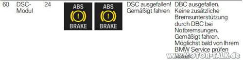

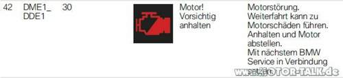

Fehlerbeschreibung: man versucht auf die Bremse zu drücken und der Gegendruck ist so stark das man zu keiner mil. Bewegung kommt. das leuchtet noch auf kennt jemand das Problem und kann mir da helfen?
Dme1
Dsc

Vor 2 Tagen während der Fahrt kamen plötzlich folgende Fehleranzeigen:
-Motorstörung (Anzeige in rot):Anhalten u. Motor abstellen
-Symbol Bremse (Anzeige in gelb):Anfahrassistent ausgefallen.Das Fahrzeug wird nach Lösen der Bremse nicht gehalten
Mit Auftreten der Fehleranzeigen habe ich bemerkt, das im Leerlauf kaum Bremsdruck vorhanden ist.Mit steigender Drehzahl kommt dieser wieder.Aber das waren bei den letzten Ausfällen jedesmal die ersten Anzeichen für einen Totalausfall.
