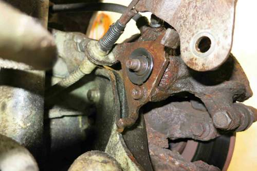

so mein problem jetzt ist aber die handbremse.
ich hab die locker machen müssen das ich das seil hinten runter bekomme vom sattel, da ich ja sattel auch gewechselt habe.
jetzt wollte ich sie einstellen geht mal irgend wie gar nicht.hab sie eingestellt das ich mit der hand das rad nicht mehr drehen kann aber wenn auto bergab steht greift sie icht.
dann hatte ich die schraube an der handbremse weiter zugeschraubt dann ging die handbremse am berg aber als ich dann 3 km gefahren bin natürlich mit gelöster handbremse und zuhause wiede war war die felge heiss und die beläge haben gestunken , ergo wars zu fest.und der hebel ging dann wahrscheinlich nciht mehr zzurück.
wie stell ich die richtig ein?jetzt hab ich locker geschraubt und die beiden hebel hinten sind am anschlag.
wer kann mir da bitte ne anleitung geben das ich die einstelle ohne das die beläge dann schleifen und stinken mit loser handbremse :-)
oder sollte ich vllt gleich das handbremsseil ab mitte auto nach hinten wechseln? hab ja neues da.
aber wäre trotzdem nett wenn ich ne anleitung zum richtigen einstellen bekomme.

Bei der Scheibenbremse löst du die Seilvorspannung bis beide Hebel an den Sätteln am Anschlag anliegen. Dann ziehst du die Seilvorspannung nur so weit an bis der Hebel leicht spielfrei ist. Die Hebel sollten dann ihren Anschlag weiter beibehalten.

Häng doch das Seil an beiden Seiten mal ab und löse die Feder (dazu musst Du in der Regel vorne das Handbremsseil im Wagen lockern). Die Hebel sollten auch ohne die Feder in Ihre Ausgangsstellung (Anschlag) zurück gehen, evtl. stimmt was mit den Hebeln nicht, dann schraube die eine Mutter von dem Hebel los und entferne den Hebel. Kannst den Hebel auch was versetzt anbringen und schauen ob Du ihn in die eine und andere Richtung leicht bewegst bekommst, der Hebel sollte in seine Nullposition gehen - auch ohne die Feder (drückst Du ihn in die eine Richtung kehrt er zurück, drückst Du ihn in die andere Richtung kehr er zurück). Klappt das, schraubst Du den Hebel wieder runter und setzt ihn wieder auf, diesmal aber so, dass die Nullposition am Anschlag ist. Dann Seil einhängen, Feder einhängen und das Handbremsseil wieder festziehen im Fahrzeug (Hebel dürfen sich natürlich nicht bewegen, sofern die Handbremse nicht angezogen wird ...

Auf dem Foto siehst Du den Hebel abgeschraubt. Klar das Du vorne nicht so fest schrauben darfst, dass sich hinten schon der Hebel bewegt. Handbremse sollte ab dem 3 "ratschen/klacken" dann aber schon deutlich bremsen, meine bis zum 7. klacken kann man überhaupt dann die Handbremse ziehen (innen).

Wenn der Hebel nicht von selbst zurück an den Anschlag geht, ist der Bremssattel futsch bzw. die Handbremsfunktion...meistens innen korrodiert.
Hatte ich jetz schon bei 3 Focus.
