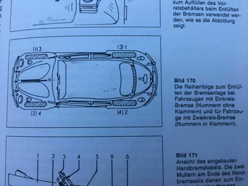

MAnche netlüften mit einer Unterdruckpumpe, da die Teile, welche die "fachwerkstätten" benutzen auch nicht immer hinhauen.
Damit saugt man dann am Entlüfternippel an.
ANdreas
Wenn du den Hauptbremszlinder erneuert hast, kann es sein, dass der Stössel zu kurz ist. Ich hatte ein ähnliches Problem und bin nur durch die Hilfe professioneller Käfer-Schrauber (Beetle-Clinic) darufgekommen!
Wie hast du entlüftet, mit welchen Kreis bzw. Rad hast du begonnen?
Entlüftungsvorgang:
Einer sitzt im Wagen, einer draußen am Reifen.
1) Rechter Hinterreifen:
der Fahrer beginnt zu pumpen 3-5 mal, bleibt am Pedel stehen (volle Kanne), der beim Reifen macht Ventil auf, lässt luft bis zur Flüssigkeit kommen und wieder zu, der Fahrer beginnt zu pumpen (3-5 mal), bleibt am Pedal volle drauf, der am Reifen macht Ventil auf und wieder zu.
2) Rechter Vorderreifen
3) Linker hinterreifen
4) Linker Vorderreifen
Wenn du das nicht in dieser Reihenfolge machst, bekommst du die Luft nie raus. Ein Entlüftungsgerät hab ich noch für keinen Käfer benötigt !!!!!!!

Bremsen Entlüften ist beim Käfer kein Hexenwerk! Luft macht üblicherweise überhaupt keine Probleme. Schlauch auf Entlüfternippel stecken und Ende des Schlauchs in ein Marmeladenglas oder ähnliches. 5-10 Pumpen, dann Bremspedal unten lassen ( mache ich immer mit einer Dachlatte von ca. 70cm, die ich zwischen Bremspedal und Sitz keile). Dann Entlüfternippel schließen. Einzige Probleme verstopfte Bremsschläuche ( durch aufquellen), und nicht nachlaufende Bremsflüssigkeit durch Schlammbildung im Nachlauf zum HBZ
