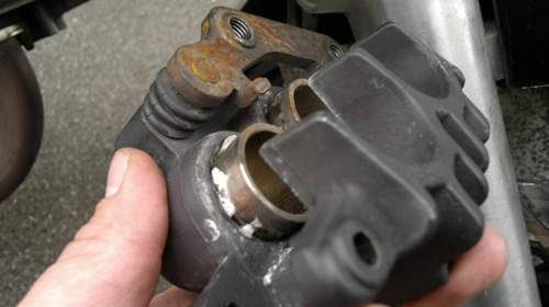

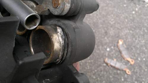

Heute morgen wollte ich mitn Möp los fahren, sprich aus der Garage geschoben und zack, Bremse fest. Also wieder 5 Meter rein gefahren, da schieben unmöglich. Grade eben nach der Arbeit Bremsen vorne zerlegt, links alles einwandfrei und rechts sehe ich schon ein Kolben fest. Zurück drücken ging einwandfrei. Jedoch hab ich dabei festgestellt, dass 1. Die Bremsbeläge hin sind und 2. Die Manschette etwas raus guckt. Zudem fallen die Kolben einfach so raus o.O.
Nun zu meinen Fragen.
1. Wie bekomme ich die Manschette wieder rein? Eventuell eine neue? Reparatursatz nötig? (am besten nicht zerlegen)
2. Ist das schlimm, wenn die Kolben rausfallen? Bin auto mechatroniker und hatte sowas noch nie.
3. Hat jemand eine Anleitung wie ich die Bolzen zurück drücke damit ich den anderen Belag raus bekomme?
Anbei Bilder.

Hehe, das sind keine Kolben die da herausfallen. Einfach nur die Druckplatten. (Nenne ich jetzt mal so, gibt bestimmt einen fachbegriff für)
Das können auch gar nicht die Kolben sein, weil sonst hast du da ne schöne Bescherrung mit auslaufen der Bremsflüssigkeit usw.
Wo kommst du ungefähr her?
Nimm es mir bitte nicht übel, aber wenn du schon mit diesen "Druckplatten" schon Probleme hast, dann bringe die Maschine lieber, am Besten mit Hänger, zum Händler oder lass jemanden, der sich mit Bremsen auskennt, drüber schauen.
Die Bremsen sind ja eine Lebensversicherung von einem und da sollte man weder Pfuschen, noch sparen.
Wo wir zu deinem 1. Punkt kommen. Manchetten sind zwar nicht für die Funktion wichtig, aber schützen die Funktion auf Dauer doch ungemein.
Im eingebauten Zustand wird es schwierig werden, die Manchetten dort wieder hinzubekommen, wo sie eigentlich sitzen, also muss der Kolben nun raus. Was dann kommt, muss man vor Ort sehen.
Möglicherweise kann man die Dichtung auch wieder verwenden, aber ich rate davon ab, wenn die Manchette schon ab war und lieber gleich alles erneuern.
Danach muss dann vernünftig aufgefüllt und entlüftet werden. Das wiederrum funktioniert genauso wie beim Auto und sollte kein Problem sein.
Wenn du aus nähe Hamburg kommst, könnte ich drüber schauen, sofern gewünscht.
Danke für deine Antwort, bin (leider) reiner Audi mechatroniker und da gibt's nur kolben auf Belag.
Nur warum wurde der kolben fest? Kann mir irgendwie nicht wirklich vorstellen, dass es an der Manschette lag, hab den auch wieder eingebaut mit kaputten Bremsbelag und 20-30 mal bremse betätigt und ist nicht hängen geblieben.
Mir geht's auch nicht darum, den Reparatursatz einzubauen, wäre kein Problem hätte wenn wirklich auch Arbeitskollegen, habe nur keine Lust auf das entlüften.

Hi.. versuchs mal mit der Schraubzwinge... Oder wenn Du bei Audi arbeitest habe Ihr zu 100% Bremskolbenrücksteller.. Zuhause mach ich das mit der Schraubzwinge.. ich würde aber auf jeden fall für den Ausgleich den Bremsschlauch auf der Zange lösen. Musste halt neu befüllen DOT 4 und schön entlüften. Manschetten kriegst auch beim Händler... Verschüttete Bremsflüssigkeit mit Wasser abwaschen.. sonst hast ein Lackproblem. Viel Glück (Spass)

Festgehen kann mehrere Ursachen haben. Dreck, Gammel, Rost etc.
Wenn dann erstmal wieder locker, geht das erstmal vermutlich wieder. Die Möglichkeit, sich aber erneut festzusetzen...
Du wirst um das ausbauen nicht herumkommen. Gleich hier ein Reparatursatz verbauen.
Das Entlüften ist wirklich sehr sehr einfach. Entweder sehr Zeitaufwändig, wenn keine Unterdruckpumpe zur Hand oder mit ganz einfach. Zu zweit ist es dann ratz fatz erledigt.

Besorg dir nen Rep Kit.. das kostet echt nicht alle Welt.. das iss das zeugs auch wieder o.k. Ich habe auf KTM meine Lehre gemacht.. vor unendlich Jahren... da waren feste Sättel nix besonderes...
