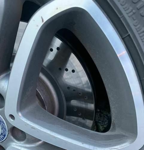

Guten Abend,
meine Bremsen “rubbeln” leider auch.
Kann es mir schwer erklären, dies ist geschehen:
Neue Original Bremse vorne (gelochte Scheiben). Neue Winterreifen. Beides vor wenigen Wochen, seitdem 3.000 km gefahren ohne Probleme.
Seit ein paar Tagen rubbelt die Bremse (vorne oder hinten) sehr stark, sodass ich Vibrationen im Innenraum deutlich spüre.
Heute machte ich die Erfahrung, dass ich im Stand (Stau - Schritttempo) beim Treten der Bremse ein starkes Knarzen von der Hinterachse vernehme. Wie bei einem uralten Sofa.
Ach ja, hinten wurde vor kurzem Bremsleitung erneuert. Alles beim MB-Partner.
Hat jemand eine Idee?
Vielen Dank!
