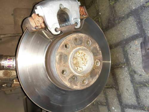

Hallo an alle,
ich habe das Problem das vorne auf beiden seiten die bremsen fest sind. Daraufhin habe ich 2 neue bremssättel gekauft und eingebaut und anschließend entlüftet. Dennoch sind beide Bremsen vorne schwergängig?! Wenn der Wagen aufgebockt ist dann lässt sich das Rad nur schwer drehen und es dreht sich vielleicht max eine halbe bis eine Umdrehung weiter. Ich bin mit dem Wagen bis jetzt nur ca. 15 min gefahren und habe auch da gemerkt das er sich etwas schwergängiger fahren lässt.
Vor dem Wechsel der Beläge und Sättel funktionierte noch alles astrein. Die Sättel habe ich auch nur getauscht, da die alten Beläge runter waren und ich neue verbaut habe und dann gemerkt habe das sich das Rad schwergängig drehen lässt. Daraufhin habe ich mir 2 neue Sättel gekauft . Nachdem ich den bremssattel eingebaut habe war auch noch alles freigängig, es war Spiel vorhanden und das Rad ließ sich ganz leicht drehen. Aber sobald ich dann die bremse einmal drücke und wieder loslasse ist die bremse fest.
Oder müssen sich die Beläge erst nich einfahren? Wie gesagt mehr als 15 min bin ich nicht gefahren weil ich Angst hatte das mir die Scheiben zu heiß werden.
Die bremsbeläge sind auch neu und von Zimmermann.
Es wurde auch alles gründlich gereinigt. Die führungsbolzen sind auch neu.
Woran könnte das liegen? Ich bin da mittlerweile echt ratlos.
Mir würden jetzt nur noch die bremsschläuche und das die Bremsflüssigkeit zu alt ist einfallen. Könnte daran eventuell liegen ?
Kleine Rückmeldung. Nachdem ich die Scheiben auf beiden Seiten getauscht habe, sind die Räder wieder nach einer Probefahrt komplett freigängig. Der fehler hat also doch die alte Bremsscheibe verursacht. Danke nochmal für eure Hilfe.

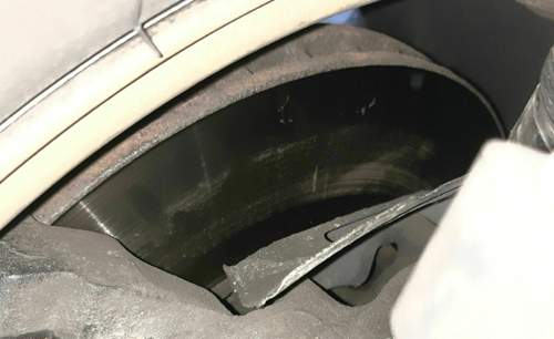

Kleine Rückmeldungen: beim öffnen der entlüftungsschraube ändert sich absolut nichts. Ich bin heute mit dem Wagen auch mal bisschen mehr gefahren. Bremsen tut er gut. Nachdem ich den Wagen wieder abgestellt habe, hab ich ihn wieder aufgebockt und festgestellt das vorne die Scheibe definitiv wärmer ist als vorne. Allerdings sind auch keine schleifgeräusche zu hören.
Dann ist mir aufgefallen das die Backen unten am grat der scheibe ein wenig anliegen (siehe Bild). Ich bin der Meinung das es davon kommt das die etwas schwergängiger sind.
Kann sein dass der Grat ein bisschen dafür verantwortlich ist, aber hast du mal geprüft ob die Beläge gut in den Führungen gleiten?
Nicht das die einfach komplett fest klemmen
es wird am Grad der alten Bremsscheiben liegen, so wie das auf den Bildern aussieht hast du diesen vor dem Verbauen der neuen Beläge nicht empfernt? Dadurch schleifen die neuen Beläge noch einige Zeit am Grad.

Auf dem Bild sieht es so aus, als wenn der Belag einseitig noch aufliegt...sprich entweder bleibt er in der Aufnahme irgendwo hängen oder da sind irgendwo noch Grate unten oder oben...
