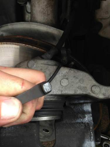

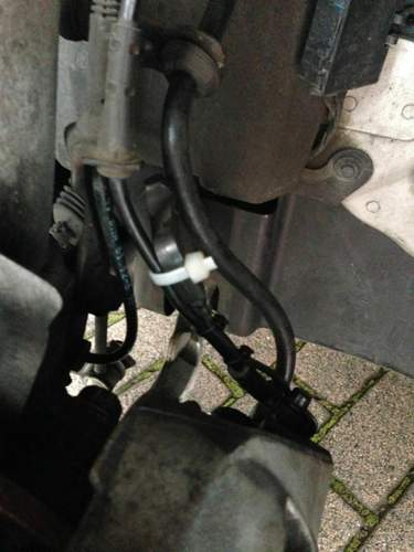

Solltes es am Fühler liegen (es gab eine fehlerhafte Serie) kannst Du mal eine Testfahrt ohne Fühler machen. Solltest Du ihn tauschen müssen, weil hierin die Ursache liegt, dann schleifst Du den neuen einfach mit einer Feile auf die richtige Länge zurück.

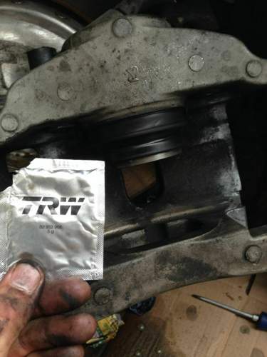

Wenn Du die Bremse sowieso offen hast, dann spritze mit einer dicken Spritze noch Bremskolbenpasste unter die Manschette an allen Kolben und massiere es schön von aussen an jede Stelle. Hier gibt es eine Serviceinfo zu.

Anbei noch die Serviceinfo wegen dem Knarren im Stand, dass kann man präventiv machen. Das Geräusch ist furchtbar, wenn es auftritt.
