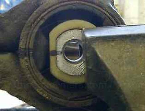

Hallo liebe Gemeinde,
ich habe das Problem erst nach Tausch, dass meine Bremse (Belag&Scheiben neu) beim Bremsen nach links zieht.
Es tritt mal auf und dann wieder nicht.
Mal bremst er als würde er man nen Anker schmeißen und manchmal muss man etwas härter rein treten.
Den Träger( rechte Seite) für die Beläge habe ich auch gestern getauscht, da die Floater recht viel Spiel hatten.
Hätte gedacht, dass sich der Belag trotz Bremspaste verkantet hat.
Das scheint es aber auch nicht gewesen zu sein, da das ziehen immer noch da ist.
Bremsanlage wurde auch entlüftet.

Moinsen,
so ich habe den Umweg über den FOH gemacht.
Vorher habe ich noch schnell die Beläge getauscht, mit dem gleichem links Effekt.
Der Bremsenprüfstand sagt das es vorne und hinten nicht besser sein könnte.
Selbst ein Neuwagen hat schlechtere Werte :D
Der Blick dann unters Auto brachte dann die Klärung.
Es sind die bzw. der chinesich-koreanische Querlenker der ausgeschlagen ist.
Donner Littchen hat sage und schreibe 30tkm gehalten.
Werde dann heute nochmal die Querlenker tauschen.
Und ganz klar werde ich hier weiter berichten und natürlich lesen.
Aber bitte erst die Querlenker anziehen,wenn Du das Fahrzeug auf ebenem Boden hast
und je einen Zementsack oder die Familie auf den Vordersitzen hast!

P.S. habe meine übrigens vor 2-3 Monaten getauscht.weil es mal nach links oder rechts wollte,das Fahrzeug, beim Bremsen!
Querlenker-gekennzeichnet
Querlenker-falsch-angezogen
