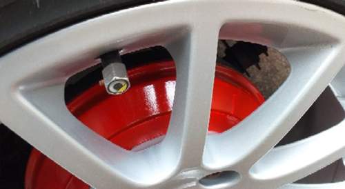

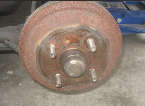

schönen nachmittag,
Die Bremstrommeln sind ziemlich verrostet,wollte die reinigen,d.h. entrosten und lackieren,so,jemand meinte knall Hammerite drauf und gut iss...naja, das wird aber nicht lange halten denke ich mal..
Da gibt es doch bestimmt noch etwas anderes/besseres oder? Habt ihr ein paar Vorschläge?
Vielen Dank mal
(Bild ist aus dem Internet,dient nur als Beispiel)
Bremsen
26 Antworten

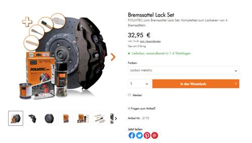

hab inzwischen das hier gefunden...ist aber eher für Bremssättel gedacht als für Trommeln...weiß nicht

gut, ich hab mir dieses Set von Foliatec bestellt...zwar...je nach Wetter mache ich es lieber nicht,oder höchstens in der Garage..besser wäre noch im Frühling bei trockenem Wetter es aufzutragen, mal sehn..
übrigends...gibt's auch bei Amazon..und etwas günstiger,falls noch jemand interessiert ist
Screenshot
Klopf den losen Rost ab, kannst auch mit groben Schleifpapier den restlichen porösen Rost entfernen. Damit Du eine festhaftenden Untergrund hast. Mehrmals gründlich entfetten, wichtig (Bremsenreiniger, Silikonentferner etc.).
Der FoliaTec Lack ist gut, weil das n 2K Lack ist. Robuste Schicht, kann auch scharfe Felgenreiniger ab usw..
Aber steht & fällt mit der Vorarbeit.

Ich habe damals an meinem die Bremstrommeln mit der Topfbürste komplett entrostet.
Danach mit Schleifpapier den letzten Rost beseitigt, mit Bremsenreiniger entfettet.
Mit Spraydose mehrmals angesprüht.... roter Haftgrund mit Rostwandler drin.
Hielt Jahrelang ohne weiteren Rostbefall.
Der Bremsenreiniger trocknet doch weg. Der Lack hält dann.
Natürlich nicht klätschnass sofort lackieren, abwischen und 1 min abtrocknen lassen.
Es sind Bremstrommeln, strahlen lassen halte ich für übertrieben. Das entrosten muss auch nicht 100% sein, alles Lose ab, gewünschte Farbe und gut ist. Kann man doch alle 2 Jahre neu machen, weil es eh dreckig wird.
Den losen Rost mit der Drahtbürste entfernen, einmal mit nem Lappen und Verdünnung abreiben, trocken lassen und Hammerite aufpinseln hat bei mir jahrelang gehalten.
Bremstrommeln habe ich beim Polo mal Sandgestrahlt u.gleich danach erstmal Rostschutzfarbe drauf u.später Sattellack.
Wenn man dies aber machen lässt kann man auch überlegen neue günstige Trommeln zu ordern was nur wenig teurer ist und diese dann lacken.
Selbst Sattel hab ich gestrahlt ohne den zu zerlegen,war allerdings Quarzsand der weniger aggressiv ist.
Hammerit soll aber gut sein auf Trommel u.Sattel,eine gute Entrostung ist aber von Nöten.
