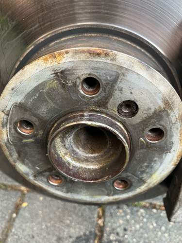

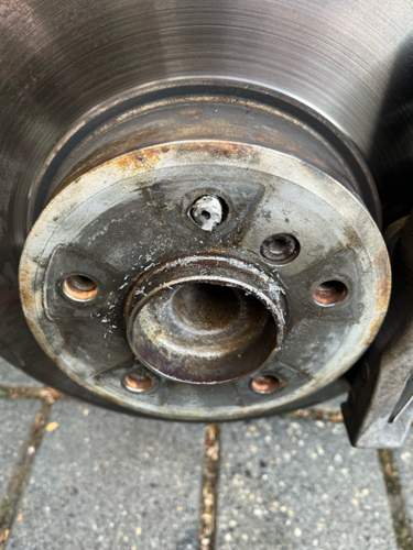

hab wegen dem Lenkradflattern beim Bremsen, bei meinem e61 530d vor ca. 2000 km die Bremsen vorne und hinten wechseln lassen. Bremsscheiben und Belege waren von Brembo. Jetzt nach einem etwas härteren Bremsvorgang in der Stadt von ca. 40 km/h auf 0 haben sich die Bremsscheiben vorne wieder verzogen und jetzt geht es mit dem Rubbeln beim Bremsen wieder los. Werde jetzt wohl Original Scheiben nehmen, und hoffen dass es etwas länger gut geht. Macht es Sinn gleich noch was zu tauschen, wenn ich dabei bin? Macht ihr die Führungshülsen, Bolzen oder die Halterfeder gelegentlich auch neu beim Tausch der Bremsscheiben und Klötzen? Oder macht es nur Sinn wenn da tatsächlich etwas kaputt ist oder klemmt? Oder vielleicht hat jemand sonst noch irgendwelche Tipps worauf man achten soll beim Einbau, damit es mit den neuen Scheiben nicht wieder das selbe passiert? :) Weiß jetzt natürlich auch nicht, ob beim letzten Mal sauber gearbeitet wurde. Deswegen mache ich das dieses Mal selber. Dann weiß ich wenigstens, dass es nicht an den nicht sauber gemachten Radnaben liegt :D

Wechsel die Gummis in den Sätteln mit und die Führungsbolzen.
Radnabe blitz blank machen.
Hab mir eine Bürste für den Akkuschrauber geholt.

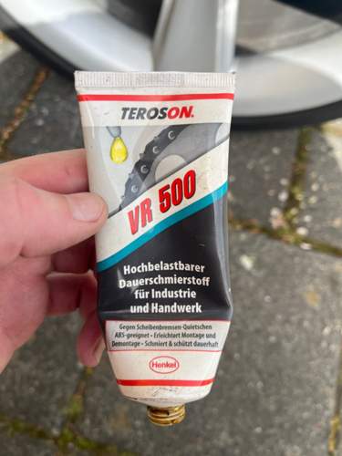

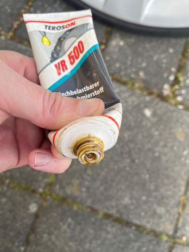

Ich hatte mal ATE (vorne) und war überhaupt nicht zufrieden. Jetzt habe ich Textar verbaut (vorn und hinten) und bin vollkommen zufrieden. Wie hier auch schon erwähnt wurde, wichtig beim Einbauen ist vorher erstmal alles sauber zu machen, Drahtbürste an einen Bohrer und dann auch Fett schmieren wo es gefordert wird. Auf die Drehmomenten würde ich auch achten, ich habe die jetzt nicht im Kopf aber einfach mal googeln oder in Youtube schauen.
Na wo wird denn Fett gefordert? Bin gespannt.
Fett hat an einer Bremse eigentlich gar nix zu suchen.
z.B. die Führung der Bremsbelege, kannst ja aber selber mal im Internet recherchieren und bei den reichlichen Beiträge von den Fachleuten die es dazu gibt deine Expertise äußern! Konstruktive Kritik, Meinung, wissen etc. dazu äußern finde ich gut, Klugscheisser nicht mehr!
Hab ich noch nie von gehört das da Fett vorgesehen wird und konnte ich auch nirgends lesen.
