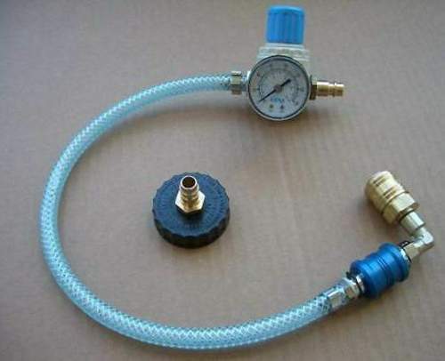

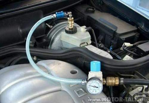

Ich arbeite mit diesem Gerät vom Ebay-user "raserle":
Bremsenentlüftung
Einfach und alleine zu bedienen - musst nur darauf achten, dass vorne im Behälter immer genug Bremsflüsskeit drin ist. Und einen Druckluftanschluss brauchst Du.

Da liest sich das Eezibleed besser, man kann die Flasche mit Bremsflüssigkeit auffüllen und mittels Adapter ebenso an Druckluft anschließen. Einen exakten Manometer habe ich bereits an der Verteilerdose in der Garage, insofern brauche ich das nicht.

Moin,
das Teil für 38 € aus der Bucht sieht ja gut aus.
Ich habe schon vor vielen Jahren einen Bremsflüssigkeitsdeckel mit einem Tubeventil ohne Ventileinsatz versehen.
Daran kann ich den Reifenfüller, der mit einem Kabelbinder auf "Füllen" fixiert wird, anschließen.
Damit der Bremsflüssigkeitsbehälter nicht platzt, lasse ich den Kompressor nur bis 1 bar laufen und schalte ihn dann ab. 90 l Kesselinhalt reichen zum Entlüften locker aus.
