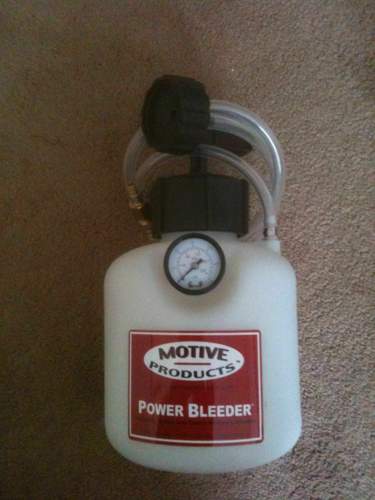

Bei meinem A6 4f müssen die Bremsen Entlüftet werden was muss ich da beachten?

hast du ein Entlüftungsgerät ?
wenn nein kann ich nur davon abraten es über die alte Methode bei neueren Systemen zu machen
Nein ein solches Gerät habe ich nicht was Passiert den wenn mann es über die Alt bewerte Art macht?
*schultern zuckt* ...weiß ich auch nicht was da pssieren soll....:confused::confused:
es kann passieren das nicht richtig entflüftet wird und du dann unter umständen keinen Bremsdruck aufbauen kannst und das Pedal bis zum Bodenblech absackt
also lieber Finger weg !!!

klar konnte das früher auch schon passieren nur beim nem Golf 2 ohne ABS usw... war das ja überhaupt kein Problem es gibt ja sogar einige Modelle da muss die ABS Pumpe angesteuert werden damit das entlüften erfolgen kann
ich würde meinen Dicken nicht ohne Gerät entlüften
