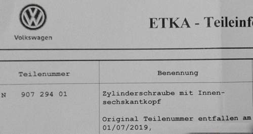

So, die 13er Schrauben von den Bremssätteln gingen alle wunderbar auf. Nur die beiden Schrauben vom Sattelhalter (Bilder)sind 8er Inbus und total fest. Selbst mit Verlängerungsrohr nicht zu machen.
Ich würde versuchen die Schraube ein wenig mit der Flamme zu erhitzen.
Später aber alles wieder mit neuem Schrauben montieren.
Den Rostlöser mal ruhig ein-zwei Tage wirken lassen. WD40 ist z.B. kein Rostlöser, da gibts besseres.
Der Schraube gebe ich mehrere Schläge mit dem Fäustel, wodurch sich der Rost im Gewinde lösen soll.
Warm machen hilft auch, aber wenn das jetzt mit "Schmotze" voll ist aufpassen... das Zeugs brennt gut.
Müssen die Sattelträger an der HA für den Scheibentausch zwingend ab?
Beim Passat 3BG kann der Träger hinten nämlich dranbleiben Auch habem sich die Schrauben auf einer Seite unkooperativ gezeigt.
Falls die Schrauben doch noch rausgehen, ist es sinnvoll die zu erneuern.
