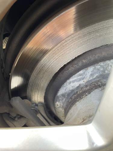

Hallo ich habe mittlerweile schon 3 mal die Bremse auseinander gebaut und den Fehler immer noch nicht gefunden!angefangen hat es mit einer heißen Bremse an der Hinterachse dachte die Fehlerquelle schnell gefunden zu haben!die Bremssättel haben sich nicht mehr schön bewegt!und 2der Führungen von dem bremssattelhalter waren auch fest!also habe ich in diesem Zuge Scheiben Klötze Bremssättel Stellmotoren bremssattelhalter und bremsschläuche an der Hinterachse neu gemacht!danach mit dem VCDS Funktionstest durchgeführt!nach einer Probefahrt bremsen nach kurzer Zeit extrem heiß Sodas die Alufelge auch heiß geworden ist!sobald ich auf die Bremse trete bleibt diese hinten fest und die Bremse löst erst nach der 4rad Umdrehung!betätige ich die Bremse erneut das selbe gleiche Spiel dabei ist es egal ob ich die Fußbremse oder die Handbremse ziehe!
Ich hoffe mir kann jemand helfen!

Kann es auch daran liegen?
Nochmal: Du hast praktisch alles ersetzt, auch die Sättel, wenn ich das richtig sehe. Hast du mal den Taumelschlag der Scheibe gemessen? Spurplatten hast nicht, oder?

Hast du den kompletten Sattel inklusive Bremskolben erneuert oder nur den Stellmotor für die elektrische Parkbremse?
Das was du beschreibst passt auf den ersten Blick einwandfrei auf einen fest sitzenden Bremskolben. Dieses Problem hatte ich bereits und seit dem erneuern der Bremskolben ist alles bestens. Bei mir waren beide Bremskolben vom Rost angegriffen wegen defekter Manschetten.
Beim letzten Wechsel konnte ich meine Kolben mit den bloßen Händen zurückdrücken.
Also nochmal. Die Bremskolben sind neu?
