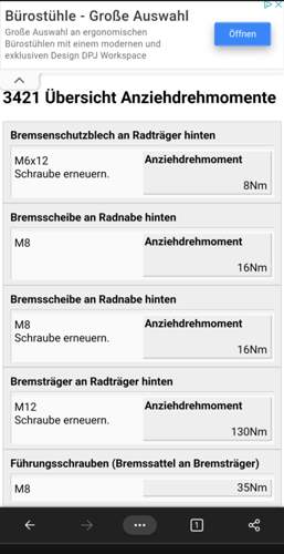

@nogfe schrieb am 12. August 2020 um 19:04:39 Uhr:
F
Welches Diagnosegerät hast Du ?
Servus,
ich bin auch gerade dabei, bei meinem G31 die Bremsen vorne und hinten zu wechseln. Vorne alles gut geklappt - hinten das Problem mit der Serviceposition der Bremskolben.
welches Diagnosegerät kann so etwas?
hab mir das Carly geholt - da ist Service Reset und Bremsen ausgerechnet für mein Modell nicht verfügbar (geht zurück)
autoaid hab ich mir auch schon angeschaut...
danke für eure Meinungen
Hab meine Bremsen hinten gestern auch selber gemacht ohne Diagnosegerät .
Der einzige Unterschied war das ich den Stellmotor mit den zwei Schrauben erst lösen und den Stellmotor abziehen musste.
Danach die Platte wo der Motor drauf war rechtsherum mit einem Schlüssel bis zum Anschlag und wieder eine halbe Umdrehung zurück.
Danach ganz normal den Kolben zurück drücken.
Danach Motor wieder von hinten anschrauben.
Fertig
Sicherlich ist ne Hebebühne Gold Wert aber habe es mit einem Wagenheber auch hin bekommen.
Hatte auch ein Video vom X3 im Netz gefunden da wurde es super erklärt.
Viel Glück

Ich habe sie vor einigen Wochen ohne Diagnosegerät die hinteren Bremsklötze gewechselt. Da sich beim G31 die Handbremse nicht automatisch beim abstellen einschaltet, musst du nur darauf achten, dass du die Handbremse beim abstellen des Fahrzeuges nicht ziehst und somit wechselst du die Klötze wie bei einem Fahrzeug mit manueller Handbremse. Du musst nur das richtige Adapterstück haben um die Kolben zurückdrehen zu können. Wenn dein BC dir anzeigt, dass die Bremsklötze gewechselt werden müssen bzw. der BC die Kilometer runterzählt bis sie gewechselt werden müssen, kannst du das Reset über eine Kombination am Tacho durchführen.
Dazu hier den Youtube Link. Schau dir das Video ab 10:50 an.
https://youtu.be/N0UY2AuWP6w
Ich hoffe ich konnte weiterhelfen :-)
