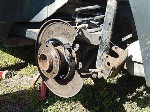

ich bin neu hier und habe gleich mal eine fachliche Frage.
An meinem E83 möchte ich vorne und hinten die Bremsbeläge + Bremsscheiben wechseln.

Bei den hinteren Bremsscheiben ist die Frage, ob es dort Schwierigkeiten mit der Handbremse gibt ?
Weiter gehe ich nicht davon aus, das die Handbremsbacken getauscht werden müssen.
Bei mir wird noch kein Bremsverschleiß elektronisch angezeigt, allerdings bin ich mir sicher, das der X3 so nicht im Juni durch den TÜV kommt.
Da der Bremsfühlerstift noch keinen Kontakt mit der Bremsscheibe hatte, ist auch die Frage ob die Fühler zwangsweise getauscht werden müssen?
Gibt es weiter noch etwas zu beachten? Hat noch jemand einen Tipp, der die Bremsen hinten schon gewechselt hat?
Bekommt man die Bremscheiben hinten sauber und leicht runter?
Ich würde mich über rein fachliche Antworten sehr freuen.

Auf der VA sollte das kein Problem sein, sind pro Seite max 5 Schrauben zum öffnen( 2•Bremssattel,2• Bremsträger und 1•Bremsscheibe). Auf der HA ist es im Grunde nicht anders nur die Handbremsbeläge könnten Probleme machen. Wenn die Handbremsbeläge in die Bremsscheibe zu stark eingeschliffen sind kriegst du die Scheibe nicht runter. Müsstest dann die Grundeinstellung der Handbremse zurückstellen. Sind die Beläge (Handbremse)verschließen wird es ein Gefummel ohne passendes Werkzeug die zu erneuern. Danach muss die Handbremse wieder eingestellt werden. Die Verschleißsensoren solltest du immer erneuern.
Dem ist nichts hinzuzufügen.
Für die Bremsbacken der Handbremse habe ich mir in der Bucht, für kleines Geld eine spezielle Zange geholt. Damit bekommt man sehr gut und leicht die Federn ab. Alternativ geht es auch mit einer Wasserpumpenzange bzw. Seitenschneider, ist aber eine Fummelarbeit.

Wenn du schon alles auf hast, würde ich die Bremsbacken der Handbremse mittauschen. Ist in dem Fall kein großer Aufwand und kosten nicht die Welt.
Hier ein Auszug aus einem "Fachbuch":
Handbremse einstellen:
Die Hinterradbremse verfügt über eine automatische Nachstellung, so dass die Handbremse im Rahmen der Wartung nicht nachgestellt werden muss. Erforderlich ist die Einstellung der Handbremse nach dem Aus- und Einbau von:
- Handbremsbacken
- Handbremsseilen
- Bremssattel/Bremssattelträger hinten
- Bremsscheiben hinten
Außerdem muss die Handbremse neu eingestellt werden, wenn sich der Handbremshebel mehr als 10 Rasten hochziehen lässt, ohne dass die Handbremse spürbar anzieht.
- Faltenbalg aus der Mittelkonsole herausziehen und über den Handbremshebel stülpen.
- Nachstelleinheit für Handbremse verriegeln. Dazu mit dem BMW-Spezialwerkzeug 321030 oder einem Schraubenzieher, Anschlag der Nachstellfeder so weit zurückdrücken, bis der Rückhaltehaken in den Anschlag einrastet.
- An beiden Hinterrädern je eine Radschraube lösen.
- Fahrzeug hinten aufbocken.
- Hinterrad so weit drehen, bis in der Gewindebohrung das Einstellrad der Trommelbremse sichtbar ist. Wenn nötig mit einer Taschenlampe in das Schraubenloch strahlen.
- Schraubendreher in die Gewindebohrung einführen und Einstellrad so weit verdrehen, bis sich das Hinterrad nicht mehr von Hand drehen lässt.
- Anschliessend Einstellrad 8 Zähne zurückdrehen.
- Trommelbremse am 2. Hinterrad in gleicher Weise einstellen.
- Nach dem Einstellen prüfen, ob sich die Räder frei drehen, gegebenfalls Einstellräder noch etwas zurückdrehen. Die Hinterräder müssen in jedem Fall frei drehen.
- Fahrzeug ablassen.
- Die 2 Radschrauben an den Hinterrädern eindrehen und mit 120 Nm anziehen.
- Nachstelleinheit am Handbremshebel entriegeln. Dazu mit einem Schraubendreher Rückhaltehaken nach außen hebeln und aus dem Anschlag der Nachstellfeder aushängen.
Das war's eigentlich.

ich habe jetzt Anfang der Woche meine Bremsen erfolgreich erneuert und möchte euch nochmals für die Tipps danken
Dann ist alles bestens.
Verschleißanzeiger....Den ersten Anzeiger musste ich tauschen weil er am Kabel schon beschädigt war. Den zweiten weil Ihn nicht mehr lebend runter bekommen habe. Die Dinger sind nicht gebaut wieder verwendet zu werden. Ich würde gleich tauschen, spart Arbeit und stellt sicher dass man zum einen in einem Rutsch fertig wird und Ruhe hat man auch.

Auf jeden Fall die Beläge. Die Bremsscheiben müssen getauscht werden wenn die Mindestscheibenstärke erreicht ist.
Die Mindestdicke der Bremsscheiben der VA beträgt 23,4mm (neu 25mm), die der HA 20,4mm (neu 22mm).
Beim 3.0sd VA 28,4mm (29,9 bzw. 30mm neu). HA wie HA oben.
Die Bremssättel müssen lediglich gereinigt und auf Freigängigkeit geprüft werden.
