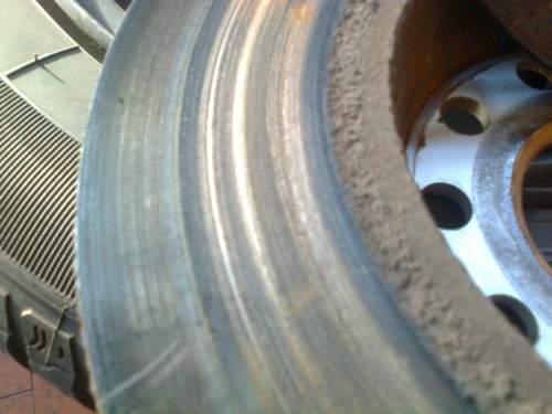

Mein Tiguan R-Line (EZ 11/2009) hat bei gerade 45 TKm komplett neue Bremsen vorne UND hinten bekommen.
Die Bremsscheiben waren vorn und hinten defekt (vorne kam der Rostfraß von außen). Die Beläge hatten noch gut 85 % Material. Aber wie ich hier lese, scheint es ja tatsächlich öfter das Problem zu geben. :-(
Ärgerlich war eben, dass ich zunächst die Bremsscheiben vorn inkl. Belägen tauschen ließ und auf dem Heimweg immer noch Geräusche beim Bremsen hatte. Werkstattkosten 320 Euro. Am nächsten Tag wieder in die Werkstatt. Mein Auto habe ich dann erst wieder bekommen, nachdem auch die hinteren Bremsscheiben ink. Klötze getauscht waren.
So kann das Jahr 2015 beginnen, kalkulierte Werkstattkosten 320 Euro, tatsächliche Kosten dann 650 Euro!!!
Ich habe schon diverse Kilometer mit unterschiedlichen, meist neuen Autos zurück gelegt, aber noch NIE hatte ich Probleme mit Bremsscheiben, geschweige mit Bremsbelägen! Ist das NEUE deutsche Qualität?
