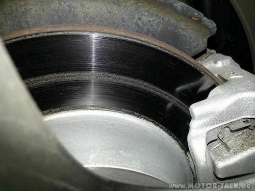

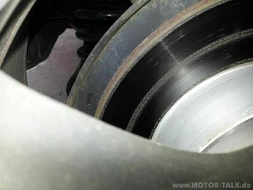

Ich habe bei meinem Jazz hinten ATE und vorne Zimmermann eingebaut. ATE bietet für den Jazz (meiner Baureihe)
beschichtete
Bremsscheiben für die hintere Achse, aber leider keine beschichteten für die vordere Achse. Beim Zimmermann ist das seltsamerweise andersrum: für hinten - ohne Beschichtung und für vorne - mit Beschichtung. Dann rosten sie nicht so schnell (noch etwas Auspufflack drauf und die rosten noch länger nicht).
Aber Achtung bei ATE: beschichtete und unbeschichtete Bremsscheiben haben bei denen gleiche Artikelnummer!

Ich häng mich mal hier rein ohne ein neues Thema aufzumachen.
Und zwar habe ich vorletzte Woche die vorderen Bremsscheiben inkl. Klötze getauscht (ATE) und mich dabei gewundert warum jede Bremsscheibe mit 2 Senkschrauben fixiert wird?! Selbst größere Autos mit wesentlich größeren Scheiben werden nur mit einer Schraube fixiert :confused:
Kann mir einer erklären wieso Honda es so gut gemeint hat? :D
Habe die jetzt erstmal nur mit einer Schraube fixiert weil im Paket nur 2 beilagen, muss nochmal zum Händler und 2 Schräubchen kaufen. Oder soll ich das einfach so lassen? Während der Fahrt spürt man keinen Unterschied, keine Unwucht, nichts.
Ach ja, meine Scheiben sind beschichtet...
solange die Räder drauf sind passiert erst mal gar nichts. Die Fixierungen sollen lediglich verhindern, dass bei einem Radwechsel die Scheibe mit abgeht. Wenn du Stahlräder hast bzw. die Felgen sich immer schwer lösen lassen, ist die zweite Schraube sehr empfehlenswert. Wenn es noch nie ein Problem beim Radwechsel gab, kannst du darauf verzichten.
Bei Renault, Nissan und Ford (die bisher mir persönlich bekannten) kann es richtig Probleme geben, die Räder ab zubekommen. Einzige Möglichkeit ist, mit losen Radschrauben wilde Fahrmanöver hinzulegen. Wenn dann die Bremsscheibe locker säße, gäbe es ein Problem!
